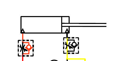

高手帮忙解答一下这个阀,边上两个竖线代表什么

气缸。
 楼主| 发表于 2020-6-11 10:08:35 | 显示全部楼层
液压系统里的,这个阀是个平衡阀,不懂竖线的意思
发表于 2020-6-11 11:30:22 | 显示全部楼层
很多竖线,不知道你说的那两条是不是我以为的那两条。
发表于 2020-6-11 11:30:32 | 显示全部楼层

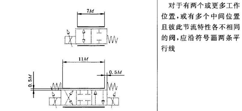

出自GB/T 786.1

发表于 2020-6-11 14:43:54 | 显示全部楼层
你这是电磁阀
发表于 2020-6-11 14:46:38 | 显示全部楼层
图上的是节流阀
发表于 2020-6-12 18:13:30 | 显示全部楼层
应该是管路走线。

谢谢,有的版本也说,在阀两侧的竖线,代表,阀的位置不固定,我看完以后有点乱
