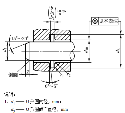

发表于 2020-6-19 17:40:20 | 显示全部楼层
O型圈的挤压量公式中 d6是怎么尺寸?
 楼主| 发表于 2020-6-19 21:08:48 | 显示全部楼层
西域骆驼 发表于 2020-6-19 17:40
O型圈的挤压量公式中 d6是怎么尺寸?
d6———径向轴密封中沟槽底径(mm)
发表于 2020-6-20 10:26:32 | 显示全部楼层
晓昀 发表于 2020-6-19 21:08
d6———径向轴密封中沟槽底径(mm)
怎么理解挤压量的计算,(Da-d6)/d3<0.03 微信图片_20200620102919.png
 楼主| 发表于 2020-6-20 12:20:31 | 显示全部楼层
你这图时阻止流体轴向流动,属于径向密封,应该计算拉伸量,而不是挤压量。
发表于 2020-6-21 11:01:21 | 显示全部楼层
请问挤压量计算中d3,d6分别是那个尺寸,能上个示意图吗,谢谢
