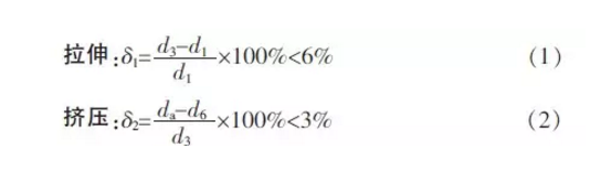

1.3、拉伸和挤压
O型圈安装时允许有一定程度的拉伸和挤压量,这种情况不会影响其密封效果。在用于径向孔密封场合时,O型圈安装时将会受到拉伸,即d3>d1。推荐拉伸量:取(2~5)%。在径向轴密封场合时,O型圈安装时将会受到挤压,即da>d6。推荐挤压量:取(1~3)%。
O型圈拉伸和挤压量计算公式如下:
式中d1———O型圈内径(mm);da———da=d1+2d2,其中d2表示O型圈截径(mm);d3———径向孔密封中沟槽底径(mm);d6———径向轴密封中沟槽底径(mm);δ1———拉伸量;δ2———挤压量。

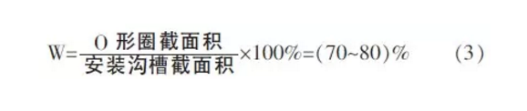

1.4、安装沟槽的填满率
O型圈安装沟槽常用的矩形面积应大于O型圈截面积约为25%。
这样,当O型圈与化学物质接触而引起体积增大及缩小时,安装沟槽就有足够的空间来适应。同样,介质的压力作用于O型圈表面,使之提高所需接触压力以达到较好的密封效果。
安装沟槽填满率的计算方法为:

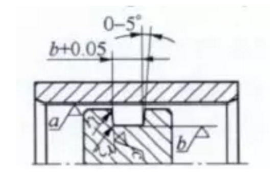

1.5、安装沟槽的圆角
矩形安装沟槽是常用的一种形式,其侧面可加工成0°~5°的倾斜度,若采用挡圈,则侧面必须是垂直的,如图2所示。
图2 矩形安装沟槽
