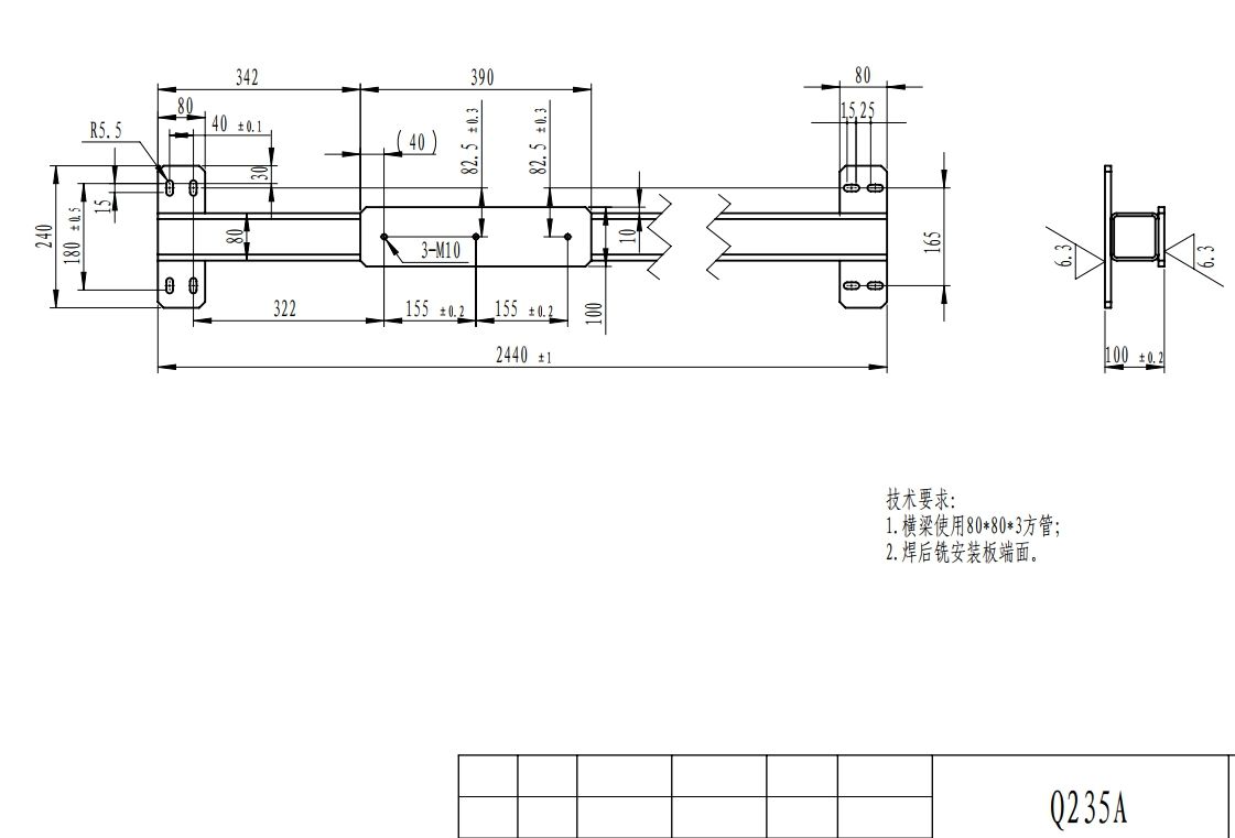

有一个安装横梁,梁用的是80*80*3方管,量少一共2个,报价1600一根,这个价格是不是有点太高了

量少,够长。能加工成满足你要求的话,应该是要的。就怕是这个价格给你,几块板先加工好再焊接给你,那就变形到姥姥家了
发表于 2020-6-6 22:35:51 | 显示全部楼层
按市场价,算出来一根(定尺)是多少钱?,量少可以适当增加费用,但是增加太多需要能讲出合理理由,对方也能接受。如果说不出合理理由,可能对方就不接受了,觉得你虚报太多,影响信任度。

我算料才不到300,这个加工很难吗

这是加工商报给我的价,我算着有点高,但是这个的加工难度不是特别清楚

组焊件还有那么多加工的地方,工序太多,好几处还有公差要求,我觉得不算高

报价不贵,材料用不了几个钱呀!主要是工装人员成本。我感觉厂家给你生产就不错了。别想太多

焊接后再铣削,变形要控制在士0.2mm以内,两米多长,比较难控制,再加上数量少,厂家报的价格不算高
这种安装横梁两边都要有加工面,如果不考虑中间那块安装板,只考虑两侧的孔能准确的安装。那怎么设计才能最经济  发表于 2020-6-7 21:00
