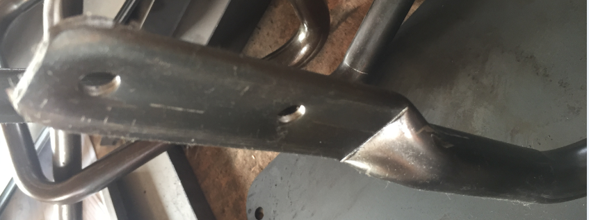

求教各位这种圆管拍扁用什么设备做,如果是大批量生产的话是怎么做的,还有拍扁后的宽度是不是就是管子周长除以2是么
发表于 2020-6-5 20:40:07 | 显示全部楼层
冲床、液压机
发表于 2020-6-5 20:57:12 | 显示全部楼层
冲床
发表于 2020-6-5 22:44:24 | 显示全部楼层
圆管拍扁后也不是两个半圆直接压平,所以不是圆的周长除以2。
发表于 2020-6-6 08:16:53 | 显示全部楼层
冲床、液压机等
发表于 2020-6-6 08:25:36 | 显示全部楼层
一般是冲床做,很少用液压机,液压机太慢了,,有一步做的压扁冲孔一起,,有两的压扁冲孔分开
发表于 2020-6-7 21:36:16 | 显示全部楼层
液压机,油压机,这种成型不能太快!
 楼主| 发表于 2020-6-8 15:04:14 | 显示全部楼层
明白了,多谢各位
发表于 2020-6-9 15:31:40 | 显示全部楼层
液压机吧,如果不想冲孔的话。
