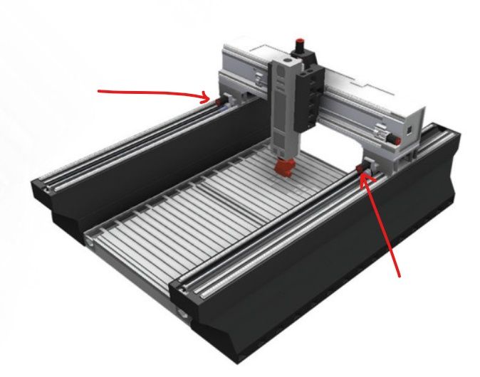

请问大家,这两端电机驱动如何保证同步?   另外,这种龙门式的机床,这种大跨度都是这种驱动模式吗?
两端电机驱动如何保证同步的问题
两端电机驱动如何保证同步的问题

有定梁,走平台的

大跨度长行程还要考虑精度问题
发表于 2020-6-5 14:12:12 | 显示全部楼层
控制双驱可是门技术活儿,不是哪家公司都做的好的
发表于 2020-6-5 15:43:27 | 显示全部楼层
伺服电机联动驱动应该还是可以的,这么大的结构,误差也避免不了,变形都不一定秒级的,如果连这都做不到,那插补也没什么意义了
发表于 2020-6-5 19:54:22 | 显示全部楼层
双驱随便做
发表于 2020-6-5 20:12:06 | 显示全部楼层
私服电机直连是可以,用系统补偿不同步误差
发表于 2020-6-5 21:44:51 | 显示全部楼层
龙门的完全靠电气控制来实现同步了。
发表于 2020-6-7 19:54:20 | 显示全部楼层
两伺服电机同步驱动不是难事儿。
发表于 2020-6-8 15:46:54 | 显示全部楼层
要求高就用机械传动过去,要求不高直接龙门双驱就行。大族激光用双驱
