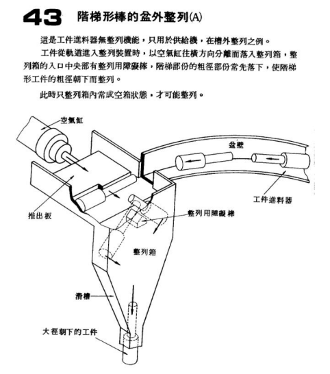

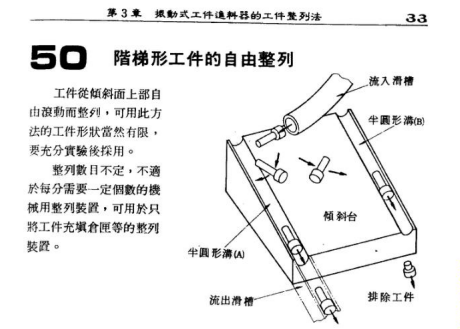

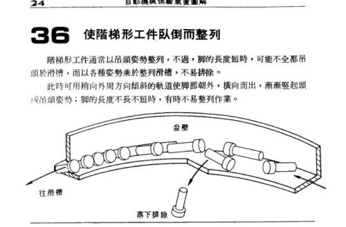

整列机整列带凸台的小圆柱,怎样整出大头朝下
发表于 2020-6-17 15:39:57 | 显示全部楼层
翻了下图解,这几个看看行不行
