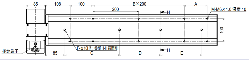

发表于 2020-6-4 11:32:39 | 显示全部楼层 |阅读模式
请问这种直线模组安装板的销孔怎么加工才能保证装配精度

配钻

发表于 2020-6-4 20:18:43 | 显示全部楼层
一个圆柱孔,一个长腰孔。在中心距是对的情况下可以随便玩

发表于 2020-6-4 20:42:50 | 显示全部楼层
配钻,自己绞孔
发表于 2020-6-4 22:01:00 | 显示全部楼层
销孔还是配作好。
 楼主| 发表于 2020-6-4 22:40:10 | 显示全部楼层
这是雅马哈直线模组成品销孔,都是自制件的话配钻配铰肯定可以
这个好像很实用,我这里如果开一个长圆孔对位置度要求就没那么高了

整个一体CNC找点加工出来。
