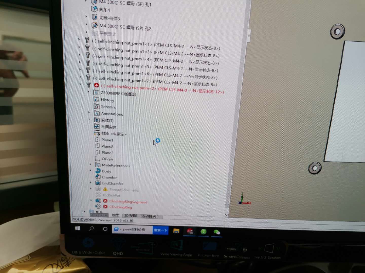

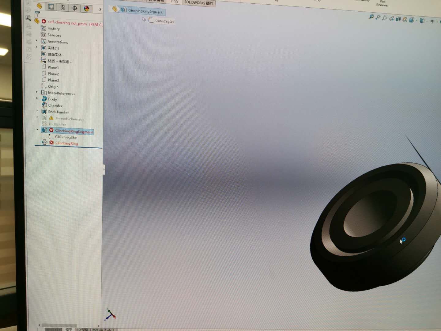

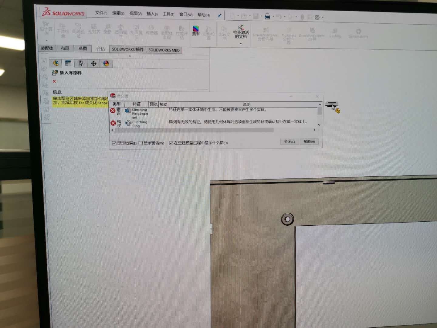

为什么我调用螺母会显示出错,红色,是尺寸问题?里面尺寸是用方程式计算的,求教
发表于 2020-6-3 09:51:55 | 显示全部楼层 |阅读模式
求教,图片有内容
发表于 2020-6-3 15:49:09 | 显示全部楼层
很长时间没用SW了了,以前碰到这种问题,有这么几种解决方法:最简单的方法,1. 删除出错的特征;2.重启电脑或者重启软件,重新生成;3. 生成标准件之后有没有更改,另存为新零件再更改,如果不是的话没下一次打开还用的标准库的路径,发生冲突;4. 实在不行那就是安装问题
发表于 2020-6-3 16:28:17 | 显示全部楼层
一键重启,简单暴力。一次不行 ,就多次。
