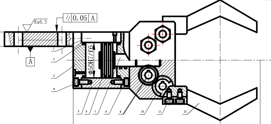

请问下机械手抓手部分怎么设计
 楼主| 发表于 2020-5-30 13:17:31 | 显示全部楼层
譬如朝露 发表于 2020-5-30 12:48
把你爪子亮出来吧,我考虑下。给你一个提示,不要觉得什么机械手有多牛,他这夹紧力计算跟夹具夹紧力计算 ...
QQ图片20200530131616.png 大致是这样

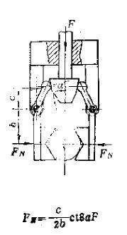

我比较懒,找了前辈总结的,这是垂直放置的,你那水平放置的Fn=mg
 楼主| 发表于 2020-5-30 15:19:43 | 显示全部楼层
谢了,ct和aF中间那个是什么?8吗?a指棒料的半径?图有点模糊,
发表于 2020-5-30 15:26:56 | 显示全部楼层
应该是ctgα吧,一个三角函数,α上面那个角度
 楼主| 发表于 2020-5-30 15:33:53 | 显示全部楼层
感谢耐心解答
