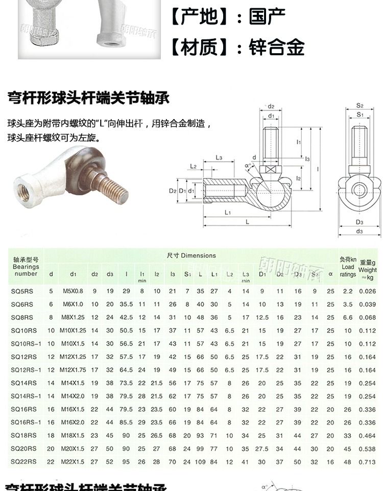

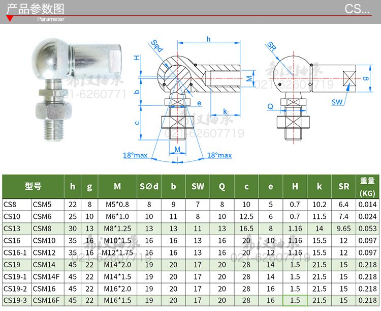

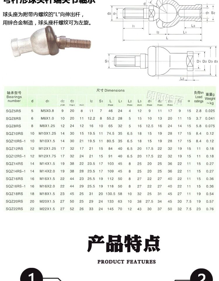

有没有大侠用过这种球头杆端关节?
我想要摆角(单边α)更大的,如何办?有否比这三种更大的类似规格?谢谢指点~
发表于 2020-5-30 10:10:38 | 显示全部楼层
“摆角(单边α)更大的”,我问一下你,结构不变,如何能实现啊?
 楼主| 发表于 2020-5-30 18:39:39 | 显示全部楼层
寻找合适的标件,上面3种摆角不够。

这种适用于直角转接的地方!

嗯嗯,有两款,一款直角(弯头),一款直头。
