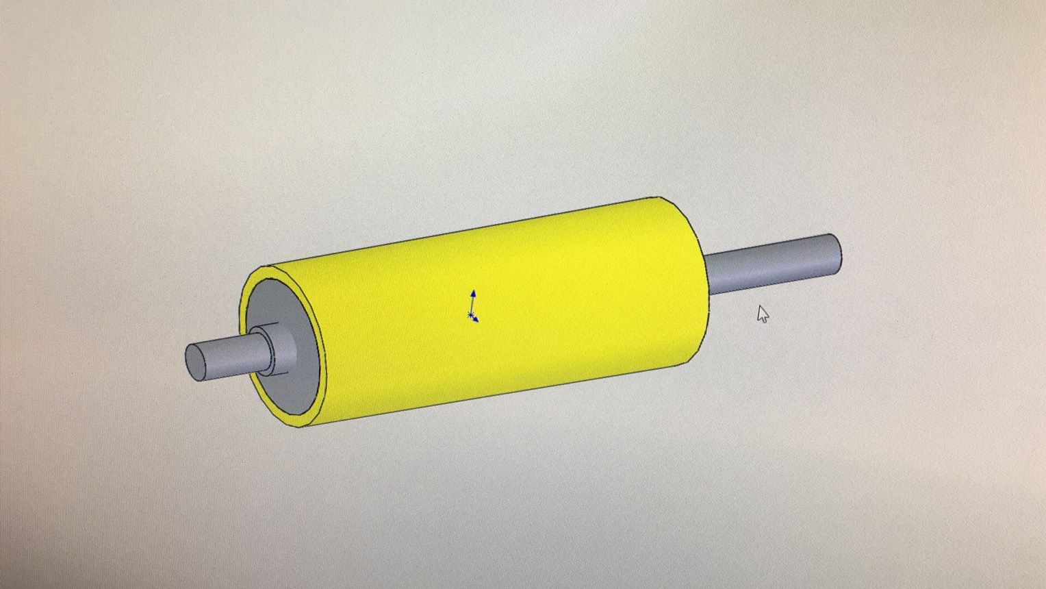

本人需要做一种滚筒,如图,辊面(黄色部分)为较软的非金属材料,其他为金属材料。滚筒内部充满导热油,采用电热棒加热。
要求:1,辊面材料耐热温度不低于180℃
2,辊面材料要求导热性好。
3,辊面材料包覆厚度不大于5mm。
4,辊面材料邵氏硬度65-70。
各位社友,有合适的材料制作吗?

有耐磨要求,推荐聚氨酯,但是耐不了你要求的高温,如果无需耐磨,可以包硅胶。找专业做包胶辊的厂家就好了,他们更专业。

酚醛树脂

耐磨要求不高,转速不高,压力也不是很大。硅胶不知道导热性能如何。因为是辊芯加热,温度需要快速传导到辊面。

热固性塑料,比如,炒锅的锅把手,硬度大,比较耐磨还耐高温。

包硅胶这个厚度怎么样?
5mm厚度可以包的,3mm的我们都包过,不过供应商的建议,包胶厚度厚一些好包,也耐用,薄了不耐用。  发表于 2020-6-1 19:21

导热性最好铜,其次铝、银、这些金属,都是硬的,柔软的有石墨、导热胶垫。但是导热胶垫不耐磨,也不能承压。

180度硅胶的耐热是没问题的,但是导热恐怕不尽如人意吧,考虑过特氟龙吗
