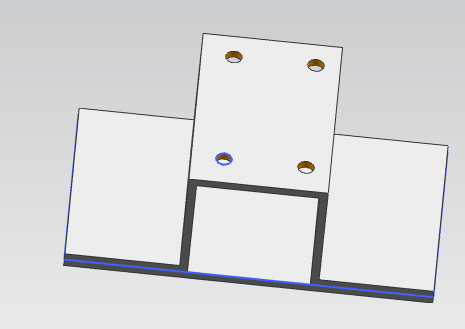

 楼主| 发表于 2020-5-29 11:15:57 | 显示全部楼层
随手补个图。
钣金,内压M4铆螺母
钣金,内压M4铆螺母
塑料接线座 4个的孔
塑料接线座 4个的孔
 楼主| 发表于 2020-5-29 11:17:36 | 显示全部楼层
譬如朝露 发表于 2020-5-29 11:13
事实上是能拧进去的,这估计得利益于你的螺钉不长,没几扣。那螺距差别被间隙消了。螺旋中一个压下面,一个 ...
压铆螺母,应该不到5扣。
发表于 2020-5-29 11:21:55 | 显示全部楼层
babty 发表于 2020-5-29 11:17
压铆螺母,应该不到5扣。
除去前后一两扣没啥用,估计真正起作用就一到两扣
 楼主| 发表于 2020-5-29 11:35:29 | 显示全部楼层
所以,最终问题,就回到了紧固标准。
这个座子上,就接2对2.5的铜线。
用手5向掰座子,没有松动迹象。
上了3套,15螺钉可议拧紧。1颗最后一扣滑丝。

发表于 2020-5-29 12:41:25 | 显示全部楼层
为啥不用M3.5的压铆呢
 楼主| 发表于 2020-5-29 12:49:23 | 显示全部楼层
童子智少 发表于 2020-5-29 12:41
为啥不用M3.5的压铆呢
这个。外协的只有3 。4没有3.5的。
我理解lz的意思是,只有3和4,没中间值3.5  发表于 2020-5-30 00:35
3.4这个标准,是哪个国家的?  发表于 2020-5-29 23:05
发表于 2020-5-29 13:34:16 | 显示全部楼层
用脑袋想想吧,这肯定是位置不对,因此可以用3.5的,
发表于 2020-5-29 15:07:22 | 显示全部楼层
shentu 发表于 2020-5-29 10:37
但你敢不敢拿这个图去请教你的领导,这螺距都对不上,你敢说你安装得“挺牢固”的?真牢固,我觉得完全可以 ...
你别说这样装真还有可能,M4螺母内孔偏大,M3.5的牙“挤进去”因为螺距错位只有牙尖部分接触,从这角度确实算还挺牢固,只是真正的强度还是要“打脸”的
发表于 2020-5-29 15:20:47 | 显示全部楼层
这个所谓牢固可能是几个螺钉互相憋劲,所以卡在上面了
