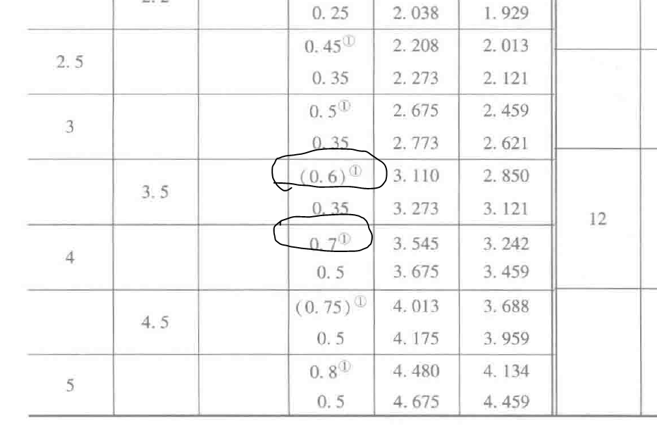

1、公司之前有个小钣金,是安装接线座的,之前用的M3.5的螺钉螺母把接线座固定
2、为了方便安装,在钣金上加了M4 的压铆螺母。 这都是别人的更改。
3、然后领导让我选螺钉,我选了M4的小盘头
4、今天试装,M4的装不上,因为接线座的四个孔,是4个的, 单独1颗螺钉,可以装上,还比较难装。
     但是4颗一起,就装不上,因为接线座的四个孔和钣金的4个孔,位置度是有偏差的,但用M4的就完全没办法了。
5,然后领导用原来的M3.5螺钉,很轻松就装上了,还比较牢固。
小同志,要虚心嘛,果断去请教一下。

 楼主| 发表于 2020-5-29 10:59:50 | 显示全部楼层
shentu 发表于 2020-5-29 10:37
但你敢不敢拿这个图去请教你的领导,这螺距都对不上,你敢说你安装得“挺牢固”的?真牢固,我觉得完全可以 ...
我亲自试了的,1  单螺钉。压铆螺母有点晃。
2   中间有了 塑料的接线座。单个也不晃了。
3    装完4个,接线座牢固。 有一颗拧不紧,但不会脱落。
发表于 2020-5-29 11:03:20 | 显示全部楼层
孔错位为什么孔不能开大点加垫圈,或者开个腰孔,或者配做一下,没看懂,还有这个样M3.5拧到4里面的

发表于 2020-5-29 11:13:25 | 显示全部楼层
事实上是能拧进去的,这估计得利益于你的螺钉不长,没几扣。那螺距差别被间隙消了。螺旋中一个压下面,一个压上面,M3.5外径也比M4内径大。
