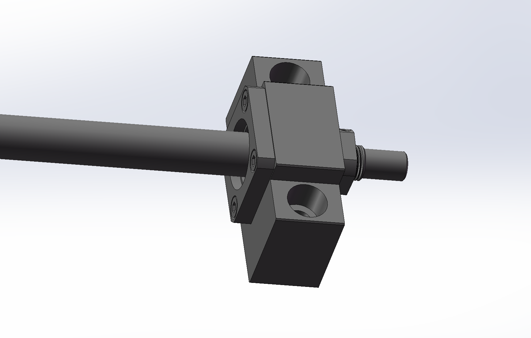

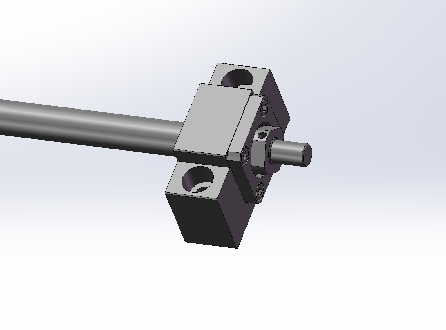

今天在一台设备上看到丝杆固定座是反装的,这样安装可以用吗,有什么优缺点,请大侠们指点!
正常安装
正常安装
反装
反装

没问题。
发表于 2020-5-28 21:12:02 | 显示全部楼层
固定座就是个支撑座,只要不影响其他零件的安装尺寸,就没啥影响。
发表于 2020-5-28 21:16:13 | 显示全部楼层
硬要解释的话可能是往一侧运动的时候需要更大的力。安装使用应该都没问题
发表于 2020-5-28 21:39:26 | 显示全部楼层
轴向受力,轴承有可能掉出来,因为外端有可能用的是卡簧轴向定位。
不会掉出来,这个固定座可以承受轴向力(正反都可以)  发表于 2020-5-29 08:00

我想请教认为“反装”了的依据是什么?
怎么个反法?没懂  发表于 2020-5-29 10:20

这个没问题的
发表于 2020-5-29 08:40:53 | 显示全部楼层
轴承没反就行拉
发表于 2020-5-29 09:04:26 | 显示全部楼层
固定座内部是轴承,就是起个支撑丝杆的左右,外观上设置了正反,实际安装都没影响
发表于 2020-5-29 10:01:27 | 显示全部楼层
里面就是成对角接触轴承外圈固定在座子上,你需要做的就是螺杆和螺母固定在内圈上,反装不影响使用
