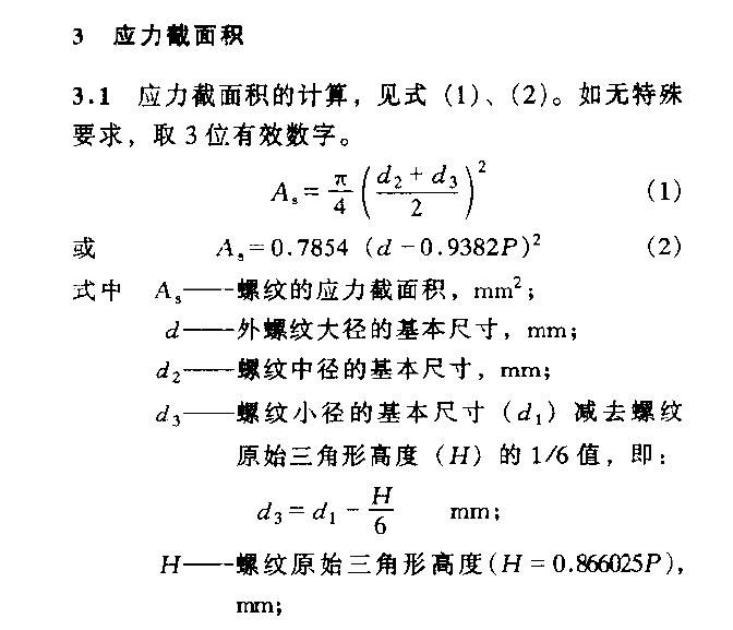

12.9级M14螺丝抗拉力多少? 知道能提供下相关的计算公式吗?  谢谢
发表于 2020-5-28 21:03:29 | 显示全部楼层
12.9表示抗拉强度是1200mpa,屈服强度是1200X0.9=1080  mpa
发表于 2020-5-28 22:15:29 | 显示全部楼层
M14螺纹的小径是11.835mm,12.9级M14螺纹的抗拉力F=抗拉强度*最小直径处的截面积=1200*3.14*(11.835)^2/4,剩下的自己计算。

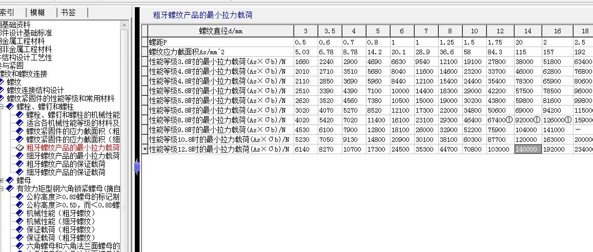

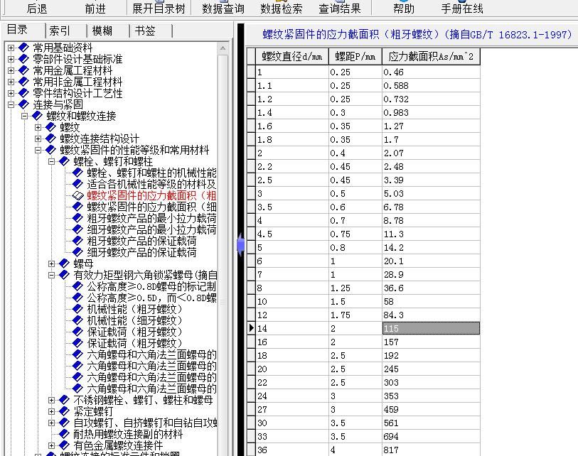

发表于 2020-5-29 11:14:06 | 显示全部楼层
晓昀 发表于 2020-5-28 22:15
M14螺纹的小径是11.835mm,12.9级M14螺纹的抗拉力F=抗拉强度*最小直径处的截面积=1200*3.14*(11.835)^2/4 ...
手册上可查,这个计算恐怕不能用最小经来计算。

发表于 2020-5-29 13:56:58 | 显示全部楼层
115的数据是正确的,其他人的概念不正确。可参考国家标准,那里给出了计算公式。
这在学校里书上就是这么学的,但绝大多数人把这概念都忘记和忽略。虽然不会出事故,但概念不对。

发表于 2020-11-7 17:10:59 | 显示全部楼层
麻烦,请教一下!你用的这个是什么软件?我是小白
