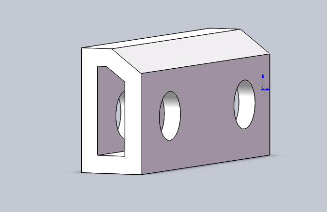

模具问题,怎么才能保证不出现毛刺,卡料

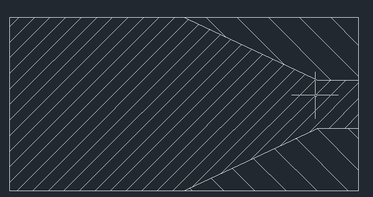

如果在中控空部分增加一个工装(材料硬度要明显大于铝材硬度),填充中空空间,工装在需冲压处预留出冲压空间,这样内部中空部分在冲压时应该变形会比较小

我设备模具结构和你说的一样。生产过程中出现经常卡型腔锁芯的情况,而且锁芯还经常断。。。。。。。

中间过渡板开4个φ16.5的孔,过渡板一头加一个气缸,单层孔冲完以后气缸拉出漏料,在进孔冲压下层以此循环,过渡板需左右侧板固定

如果做成类似这样的剖面结构,分体式的,应该可以解决你说的脱芯困难的问题。部分面可以适当地做成斜面,相当于一个拔模角度

在冲压孔位置,可以以冲压孔圆心位置,一分为二,做成左右两部分,从两侧分别插入中空空间

谢谢您的提议!!!!!这个方法适合冲单孔,我的半成品产品长度380,左右两孔相距320,好像分成两部分不可以吧,而且左右两孔不是按照中心对称的
