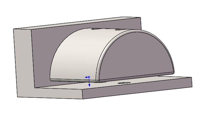

模具问题,怎么才能保证不出现毛刺,卡料

材料是型材吗?不是的话,多长?

 楼主| 发表于 2020-5-27 08:05:22 | 显示全部楼层
fanqiqinchuan 发表于 2020-5-27 07:01
材料是型材吗?不是的话,多长?
料长370mm,距两边大概120mm左右,各冲孔贯穿,材质铝型材
 楼主| 发表于 2020-5-27 08:06:16 | 显示全部楼层
晓昀 发表于 2020-5-26 22:54
是不是有专门的冲孔模具?
我就想问  冲孔模具 有没有什么特殊要求,
 楼主| 发表于 2020-5-27 08:08:44 | 显示全部楼层
Lixinwu 发表于 2020-5-27 06:12
材料厚6mm,中空才8mm,这种结构冷冲压,连想都别想,首先就违反了冷冲压工艺的准则.
........................................我的设备都已经开始干活了,怎么就违背原则了。问题是底部孔出现毛刺,有没有特别的结构能避免产生过多的毛刺
发表于 2020-5-27 10:19:39 | 显示全部楼层
模具搞得好一点,会改善
发表于 2020-5-27 10:52:56 | 显示全部楼层
这种截面可以直接拉铝啊
 楼主| 发表于 2020-5-27 11:01:54 | 显示全部楼层
bingo1990 发表于 2020-5-27 10:52
这种截面可以直接拉铝啊
........................................我问的是冲孔问题,不是型材成形。。。。。。。。。。。。。。。。。。。。。。
 楼主| 发表于 2020-5-27 11:03:19 | 显示全部楼层
fanqiqinchuan 发表于 2020-5-27 10:19
模具搞得好一点,会改善
说的就是怎么样能改善模具,有什么好的方法
发表于 2020-5-27 11:36:25 | 显示全部楼层
有个半圆铝型材的冲孔模,参考一下,我做的事手动(杠杆式)的
