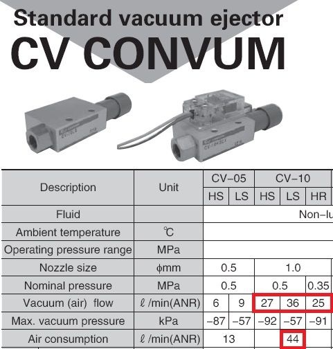

CV10真空发生器,真空流量最大36NL/min,但LS真空度不高。所以推测应该用的是HS或HR规格,则真空流量最大27NL/min。
耗气量多少呢?44NL/min。
按能耗比来看:1:0.6。

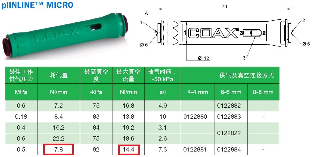

如果用PIAB piINLINE Micro替代,推荐照片中的Xi 规格 0122884(6-6mm插管):
真空流量14.4NL/min,耗气量7.8NL/min。能耗比:1:1.8。
相比CV-10,耗气量差异:44-7.8=36.2NL/min,折算空压机功率为0.2Kw。
按工业用电每度2元,10个CV-10发生器每天工作12小时评估,每天多花50元,三个月差不多四五千额外费用。
那么,CV-10还便宜吗?
