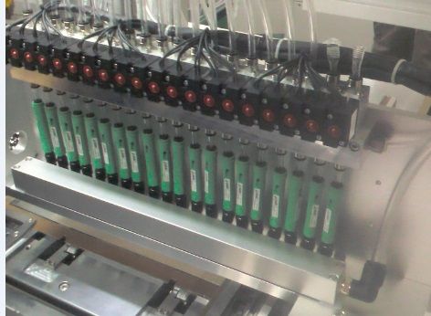

发表于 2020-5-28 11:30:13 | 显示全部楼层
现场用的真空发生器是SMC那种小白管(ZU)、小白盒还是国产的铝盒?这种发生器单个耗气量都不小,你可以计算一下同时工作的耗气量,然后看看主气路进气的流量是否够。从6~7Bar衰减到3~4Bar,明显说明耗气量太大。
以小白管为例,之前有个案子客户单个测试SMC ZU07,一对一控制吸盘抓取物料,效果可以。但实际设备是18~20个工位,现场工作时压力衰减到3Bar,抓取稳定性很差。
了解到实际情况后,推荐客户使用瑞典PIAB piINLINE真空管,同规格产品相比ZU07,耗气量减半,流量翻倍,立刻改善:
上图的真空管、吸盘及配套弹簧杆均为PIAB产品,电磁阀美国Humphrey 310 高频阀。
