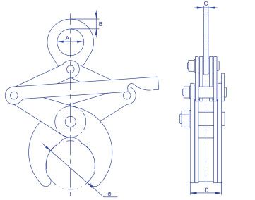

寻求一种开口夹紧旋转机构

要是不开口的话,用两个旧的四爪卡盘+一个水平滑台就搞定了
发表于 2020-5-26 14:35:48 | 显示全部楼层
图画的不错。
发表于 2020-5-26 15:55:37 | 显示全部楼层
第二次齿轮啮合会存在撞击的可能
 楼主| 发表于 2020-5-26 16:59:15 | 显示全部楼层
冷月梧桐 发表于 2020-5-26 15:55
第二次齿轮啮合会存在撞击的可能
是的
发表于 2020-5-26 21:39:04 | 显示全部楼层
不会的,这种机构绕线机用得很成熟了,人家的转速还高
绕线机上用的这种机构?  发表于 2020-5-27 08:46
发表于 2020-6-10 11:09:19 | 显示全部楼层
用电机和夹爪配合,夹爪夹住,电机带动夹爪和方管一起旋转。
发表于 2020-6-11 14:54:21 | 显示全部楼层
还设计个啥,找个别人不用的车床,把3爪卡盘卸下来,夹持的加工件自己设计一下,ok了
发表于 2020-7-19 10:24:48 | 显示全部楼层
做一个类似的卡钳,再做一个旋转机构不就行了
发表于 2020-7-19 13:11:13 | 显示全部楼层
绕线机好像是摩擦轮?
