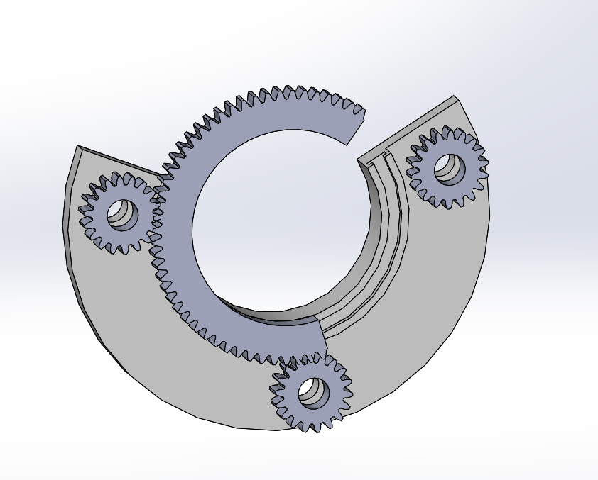

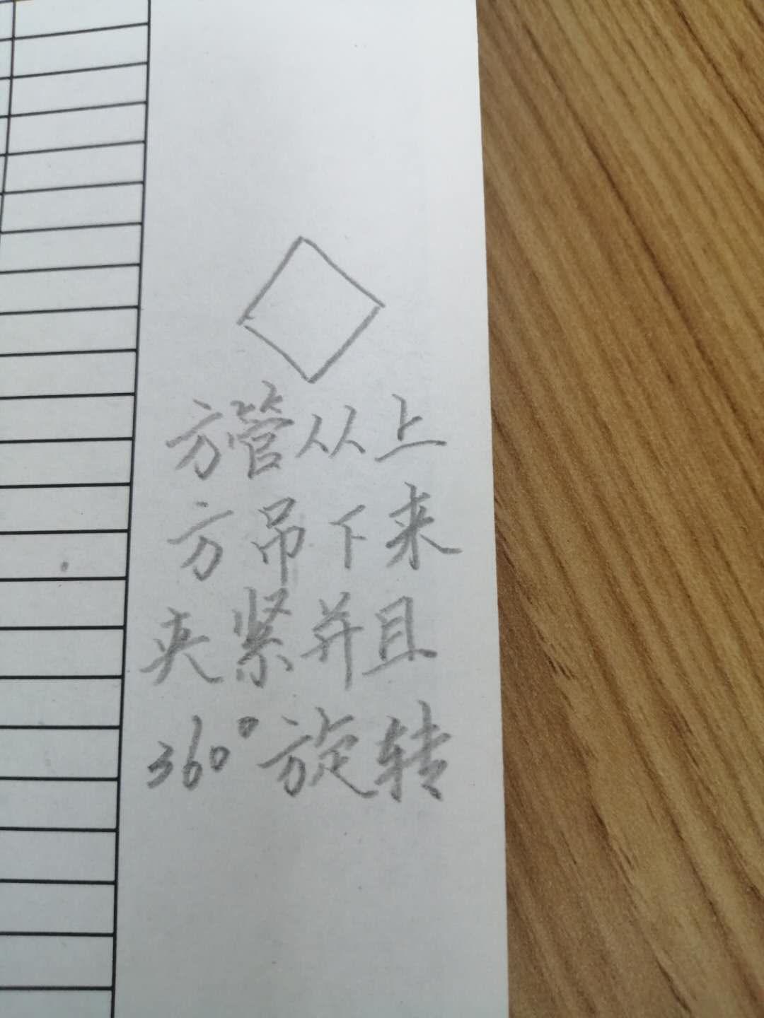

最近碰到一个难题如图
 楼主| 发表于 2020-5-26 09:32:23 | 显示全部楼层

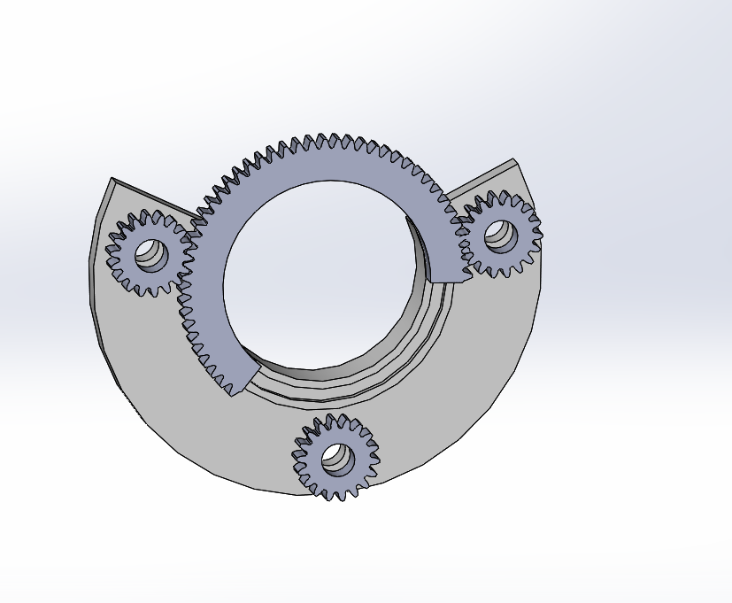

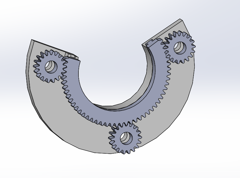

三个小齿轮共用一个驱动
安装开口齿圈的板子上带一个T型滑槽,开口齿圈上有对应的T型滑块,这样实现360的转动。
开口齿圈上安装夹方管的夹具
不知道这样可不可行。
有没有其他的方法呢?

把齿轮换成摩擦轮

这个用什么动力夹爪呢
发表于 2020-5-26 09:57:09 | 显示全部楼层
为什么齿轮做开口的,是出于什么考虑呢
吊下来装夹啊  发表于 2020-5-26 10:08
发表于 2020-5-26 10:48:36 | 显示全部楼层
直接用两个旋转气爪抓两端啊

两端封头要焊接
