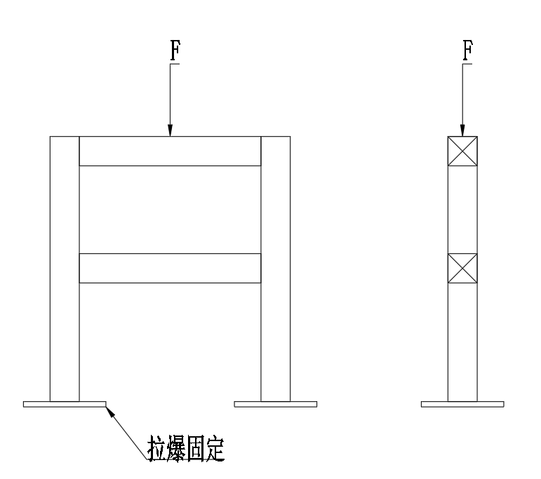

如图所示,型钢焊接成简易框架,底板用拉爆螺丝固定,要算2根立柱的稳定性,长度系数选多少,这种情况算那种支撑?

发表于 2020-5-25 18:17:55 | 显示全部楼层
一端固定,一端自由压杆。
发表于 2020-5-25 20:41:29 | 显示全部楼层
晓昀 发表于 2020-5-25 18:17
一端固定,一端自由压杆。
我也顺便问下社友,I要选择哪个截面呢?忽略横梁,选择两个立梁吗?
 楼主| 发表于 2020-5-25 20:56:29 | 显示全部楼层
2.png 选择最小的惯性矩面
发表于 2020-5-25 21:10:27 | 显示全部楼层
计算立柱压杆稳定肯定选择立柱,先忽略横梁。
发表于 2020-5-25 22:07:57 | 显示全部楼层
这种情况我还是更依赖仿真分析软件,简单可靠。
发表于 2020-5-26 06:01:10 | 显示全部楼层
压杆稳定计算有个长径比,你先看看这个要求是否满足?
发表于 2020-5-26 20:15:35 | 显示全部楼层
承受垂直向下的力还好,就怕是侧向推力!
