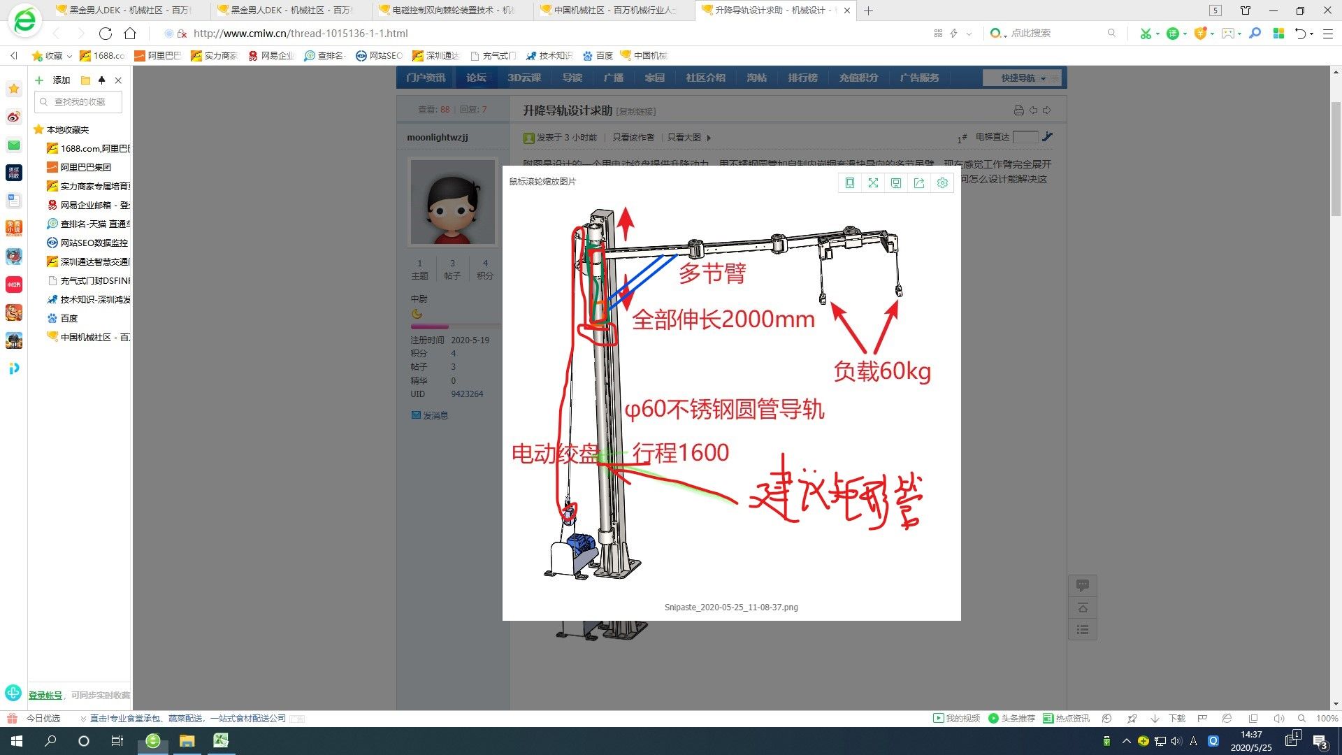

升降导轨设计求助

这结构铜套直接给你压变形了。结构性问题,要加斜支撑,参考摇臂钻,不过行程会被压缩,要考虑进去
发表于 2020-5-25 14:40:02 | 显示全部楼层
套子加长,增大力臂

 楼主| 发表于 2020-5-25 14:47:08 | 显示全部楼层
是的,之前是导杆动,滑块固定,调试的时候还算顺畅。行程加大后,原来的结构满足不了,就改成这样了,最担心的就是铜套,不过感觉用直线轴承也会压坏。
发表于 2020-5-25 14:50:01 | 显示全部楼层
建议:
1. 主承重立柱,选型矩形管会好些;
2.双滑块+斜支撑+  内部铜套要 青铜(石墨润滑)
3.旋转立柱部分,可以选择圆钢
发表于 2020-5-25 14:51:36 | 显示全部楼层
moonlightwzjj 发表于 2020-5-25 14:47
是的,之前是导杆动,滑块固定,调试的时候还算顺畅。行程加大后,原来的结构满足不了,就改成这样了,最 ...
建议:
青铜套+石墨润滑; 滑块加长;

发表于 2020-5-25 15:22:36 | 显示全部楼层
moonlightwzjj 发表于 2020-5-25 14:32
这个已经装配过一次了,用的液压缸,调试的时候滑动还算顺畅。不过之前是导向杆动,滑块固定,那样摩擦力 ...
不是石墨铜套不好;而是核心问题,你的滑块长度不够,摩擦表面积太少导致卡死。
