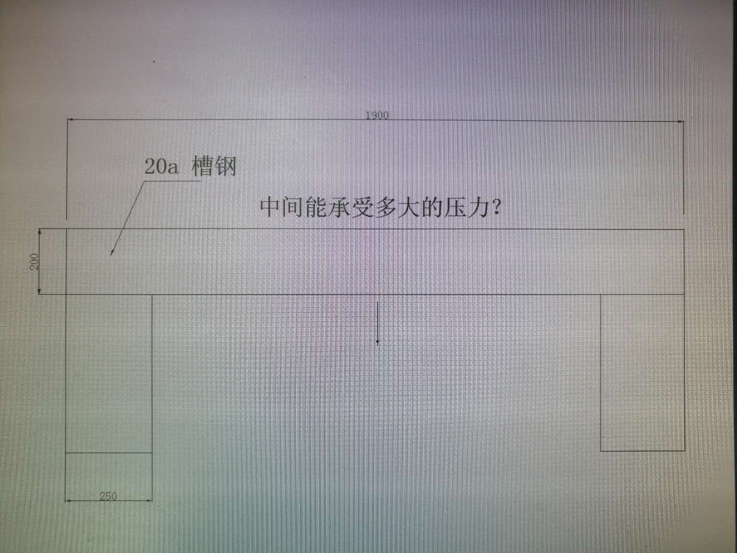

各位大侠:请帮忙帮我计算一下,中间能承受多大的力(负荷)?万分感谢!
 楼主| 发表于 2020-5-25 11:08:39 | 显示全部楼层
如图
发表于 2020-5-25 11:19:20 | 显示全部楼层
你查一下你那材料的抗弯强度不就行了。
发表于 2020-5-25 12:06:29 | 显示全部楼层
你帮我查一下这个型材的抗弯模量是多少,我再告诉你它能受多大力。
 楼主| 发表于 2020-5-25 12:30:31 | 显示全部楼层
帮我算一下20b槽钢吧,抗弯模量为33.1cm3
谢谢!!

发表于 2020-5-25 12:47:31 | 显示全部楼层
先确定多大的变形量不能接受?反推计算承受的力。

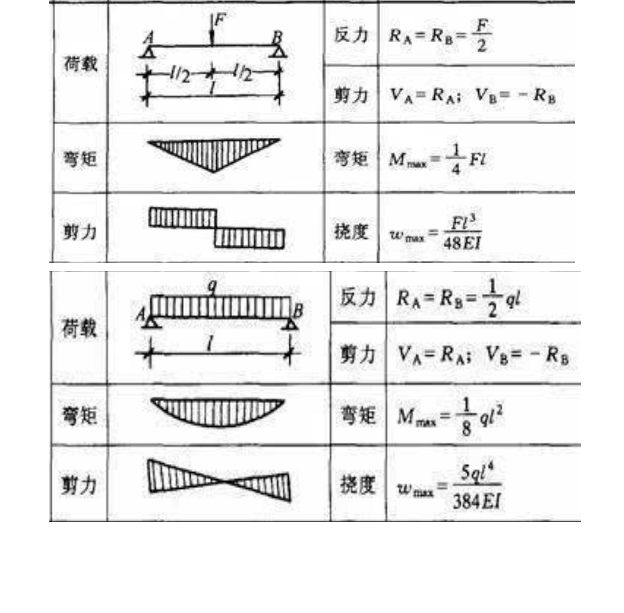

发表于 2020-5-25 13:26:46 | 显示全部楼层
翻翻之前的帖子吧,之前我就回答过一次
发表于 2020-5-25 15:23:38 | 显示全部楼层
这是要根据挠度计算的,你能接受多大挠度呢

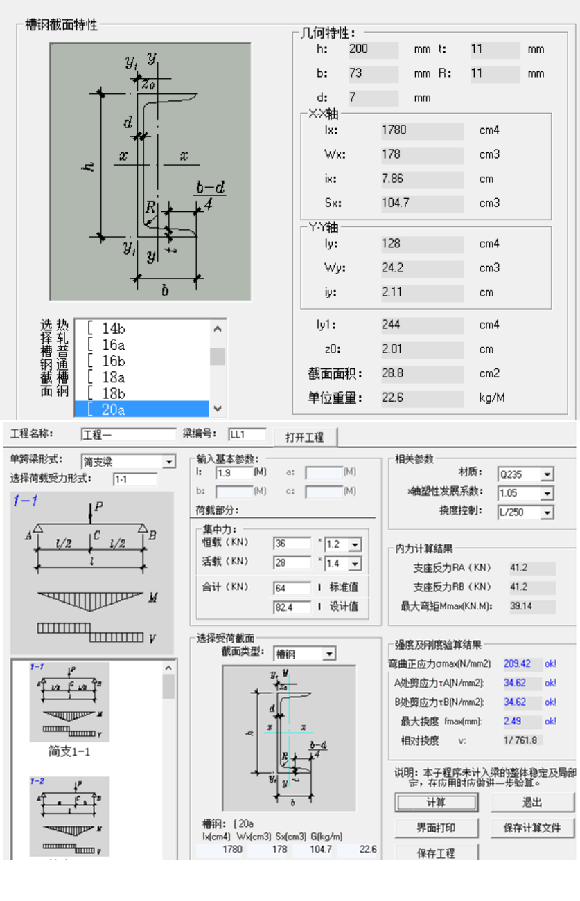

B.png A.png 按照国标型材能承重6.4吨
