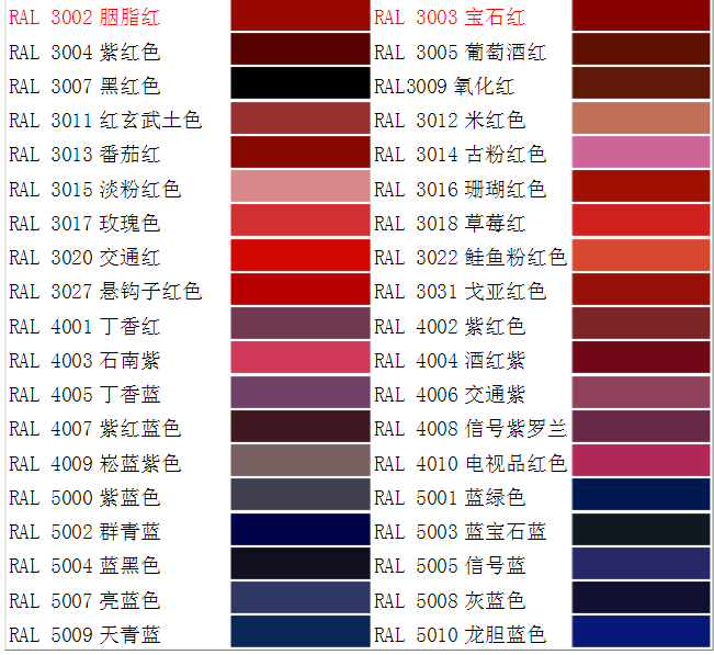

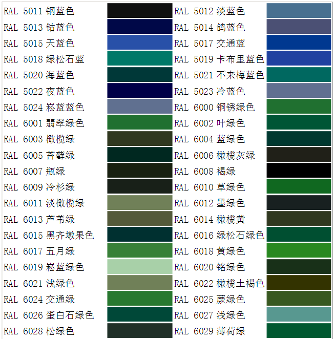

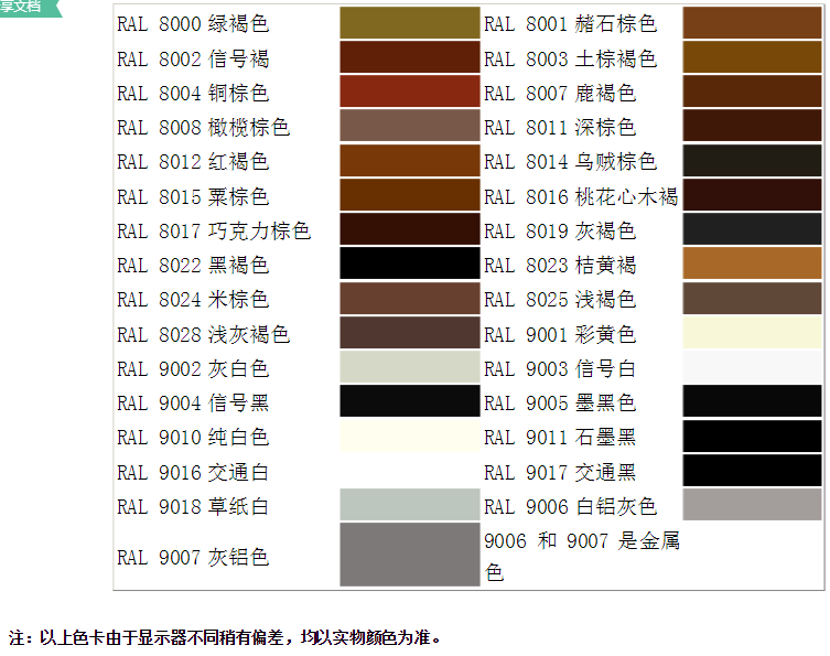

@江南俊逸 上个帖子的回复,集思广益,收集了大家好的建议,经过一周的时间,我们专机设备开发部终于制定出了颜色标准。
主要分为以下九项:
1.常用零件:表面镀蓝白锌,但螺纹需要回牙,精度孔铰孔;
2.设备底座:零件作除锈处理后,再喷塑RAL 5015-天蓝色,表面橘皮纹,粗糙度Ra3.2及以下的表面喷防锈油;
(凡是喷塑的零件表面技术处理要求相同)
3.防护类:喷塑RAL 1007-灰黄色;
4.支架类:喷塑RAL 7035-浅灰色;
5.压紧类:喷塑RAL 1007-灰黄色;
6.限位类:喷塑RAL  3000-火焰红色;
7.销轴类:定位销SKD11,真空淬火HRC55,表面镀硬铬;普通轴类,淬火HRC40-45;检测销表面镀蓝白锌;
8.以下材料本身的表面处理,不作更改:如H62,SUS304,6061本身(零件有阳极氧化处理),铬锆铜(硬度HRB73-85),聚氨酯(邵氏硬度60-80);
以上设标就是我们的选型依据。

这是受啥刺激了,总共五六个色,贴这么多色卡出来
想让大家了解一下
发表于 2020-5-24 21:50:48 | 显示全部楼层
远祥 发表于 2020-5-24 21:34
想让大家了解一下
可是,你家供应商可能不是用的这套色系
