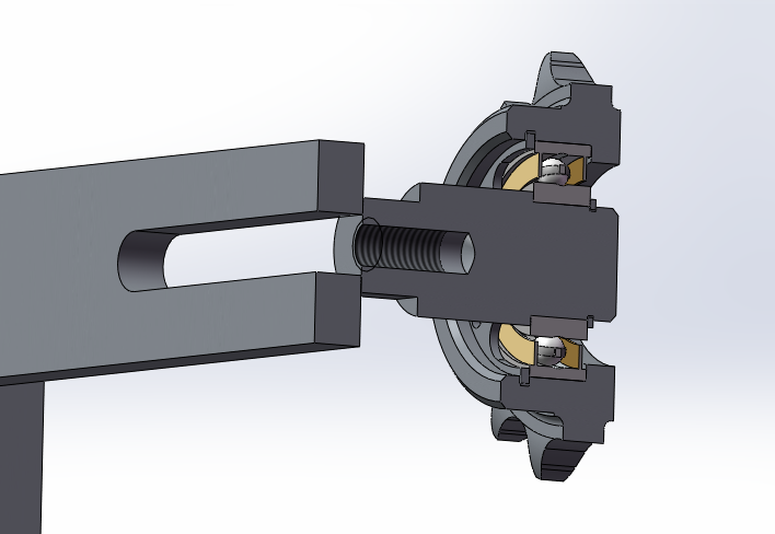

这样设计的涨紧链轮是否合理?

那个套没必要做分体的
发表于 2020-5-23 08:20:20 | 显示全部楼层
顶紧套下面的跟链轮是一体的吗?
如果是一体的,轴承没有作用。
如果不是一体的,链轮上下方向没有定位,会窜动。
 楼主| 发表于 2020-5-23 08:22:31 | 显示全部楼层
huxinghuai 发表于 2020-5-23 08:20
顶紧套下面的跟链轮是一体的吗?
如果是一体的,轴承没有作用。
如果不是一体的,链轮上下方向没有定位, ...
轴承下方加个弹性挡圈防止窜动可以吗
发表于 2020-5-23 08:43:22 | 显示全部楼层
做成大台阶轴,外面加螺母
发表于 2020-5-23 18:31:57 | 显示全部楼层
12345xxhh 发表于 2020-5-22 19:14
M12的螺钉不够吗,电机上的主动轮这分钟转8圈
这不是大小的事,而是结构是否合理的事。
就说你那链轮是受拉力的,而你那结构仅能靠拉紧产生的摩擦力来克服拉力,当然,如果摩擦力不够,那个套会下滑,然后就会接触到螺钉了,也能产生阻挡力。但这不重要,能用不代表合理。换个方式想一下,即然要克服拉力,你不防在安装面上做个盲孔,把隔套装进去那个孔一部分,比如5MM,或3MM,同样的联接方式,螺钉就不需要太大的拉紧力,就孔和套圆周方向接触产生的接触的力就可以克服链轮受的拉力了,是不是更合理一些?
另再说一句,越是慢速的传动,皮带或链,如果功率一定的条件下,越慢链条受力越大。
发表于 2020-5-24 15:17:12 | 显示全部楼层
螺栓的最上面再增加一个螺母,用于锁紧防松。
发表于 2020-5-25 14:12:29 | 显示全部楼层
螺丝拧紧了链轮就不动了,留间隙链轮就会轴向窜动
发表于 2020-5-25 14:15:10 | 显示全部楼层
发表于 2020-5-25 14:21:52 | 显示全部楼层
.   原来是涨紧的作用。
我还奇怪,这个怎么传递力呢
发表于 2020-5-25 16:25:28 | 显示全部楼层
螺钉?机加工一个轴啊
