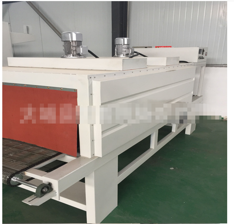

关于热烘箱内循环风的问题

 楼主| 发表于 2020-5-25 08:15:16 | 显示全部楼层
17567410 发表于 2020-5-24 21:24
俺呐今天还真遇到过一个懂点的。总的还是首先确定工艺,然后才能有数据!首先是采用什么膜,膜不同情况就不 ...
非常感谢老铁的支持,我在网上看了很多类似的,整体框架我是想按照这个来做
 楼主| 发表于 2020-5-25 08:22:00 | 显示全部楼层
膜的参数什么的也问过相关供应商,温度什么的都可以通过温控仪来实现控制,我疑惑点在于循环风这方面,没接触过,不知道从哪下手

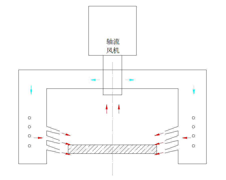

发表于 2020-5-27 10:38:23 | 显示全部楼层
之前有用过老外的热缩炉,因为热缩的产品小且异形,也和他们一起调了很久,如果产品规则(比如圆形)调试会很简单。大致原理如图所示,采用翅形加热棒,两侧的圆形示意,顶部是轴流风机,风吹过加热棒,热风从风口吹出,出风口可调角度及开口大小,具体要根据产品调试,热风上升后再次经过风机循环。LZ 可参考,不一定适用你的产品。

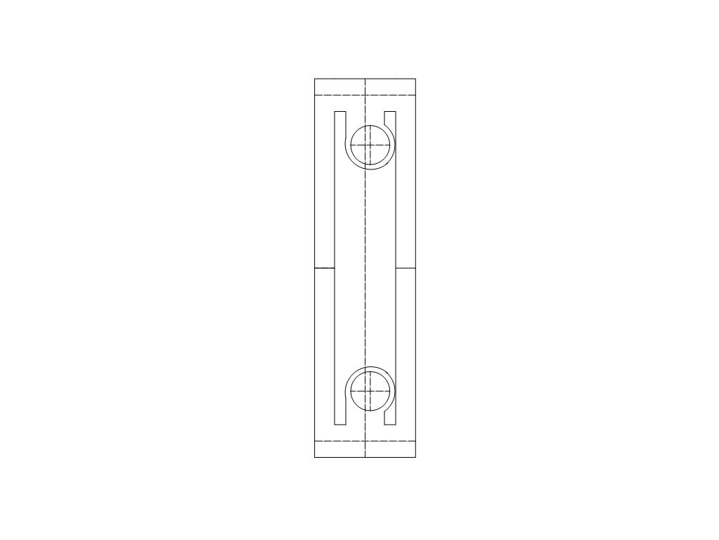

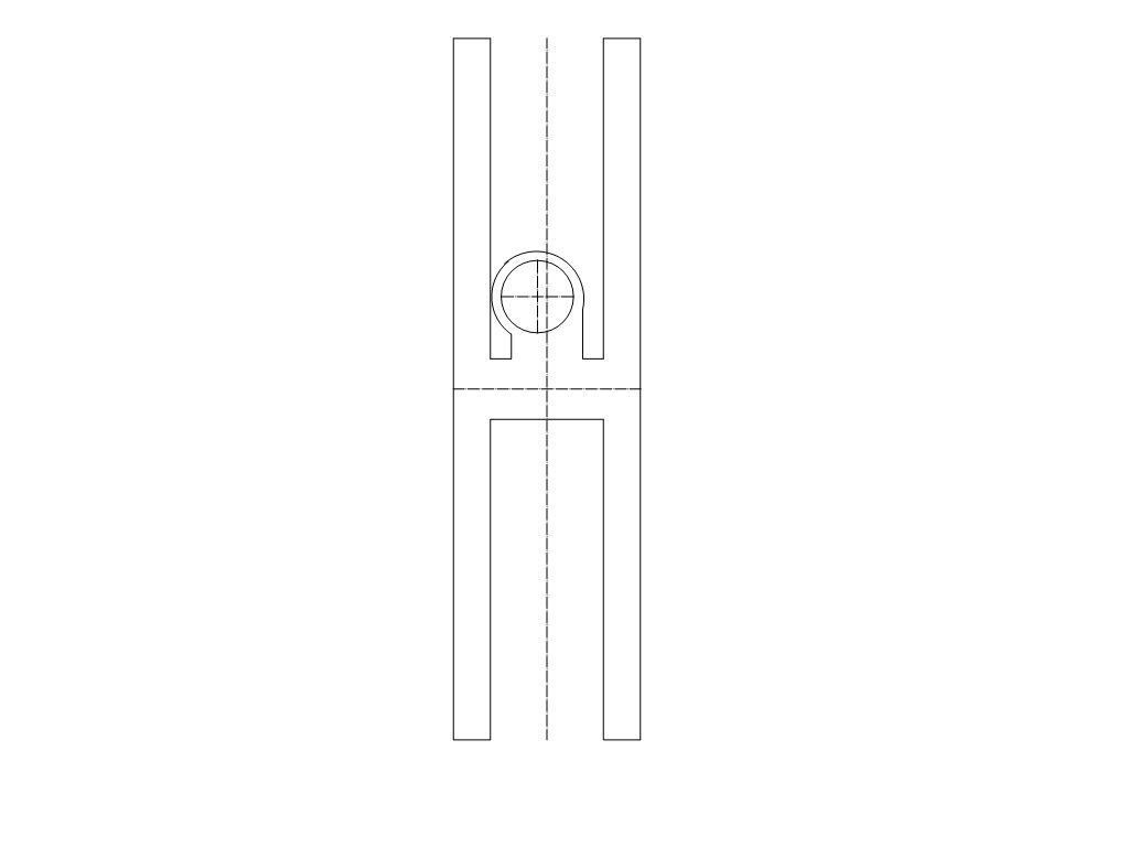

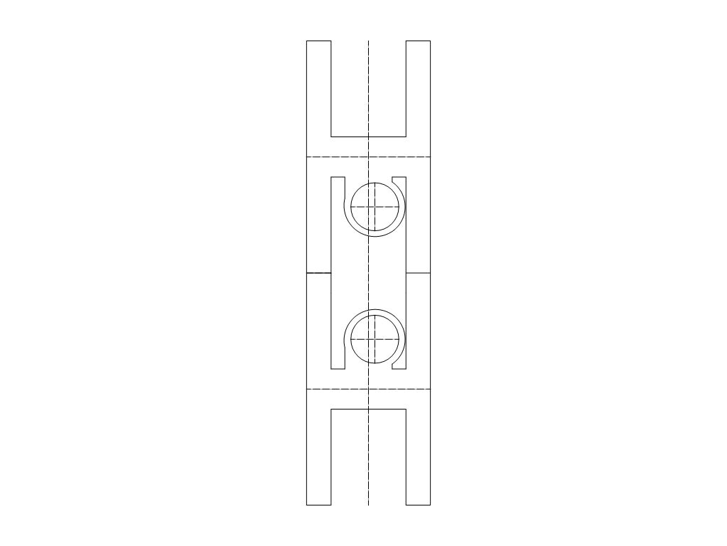

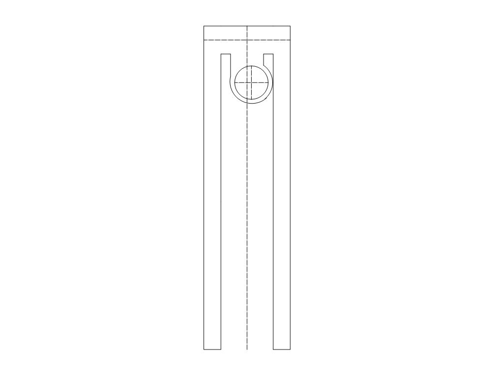

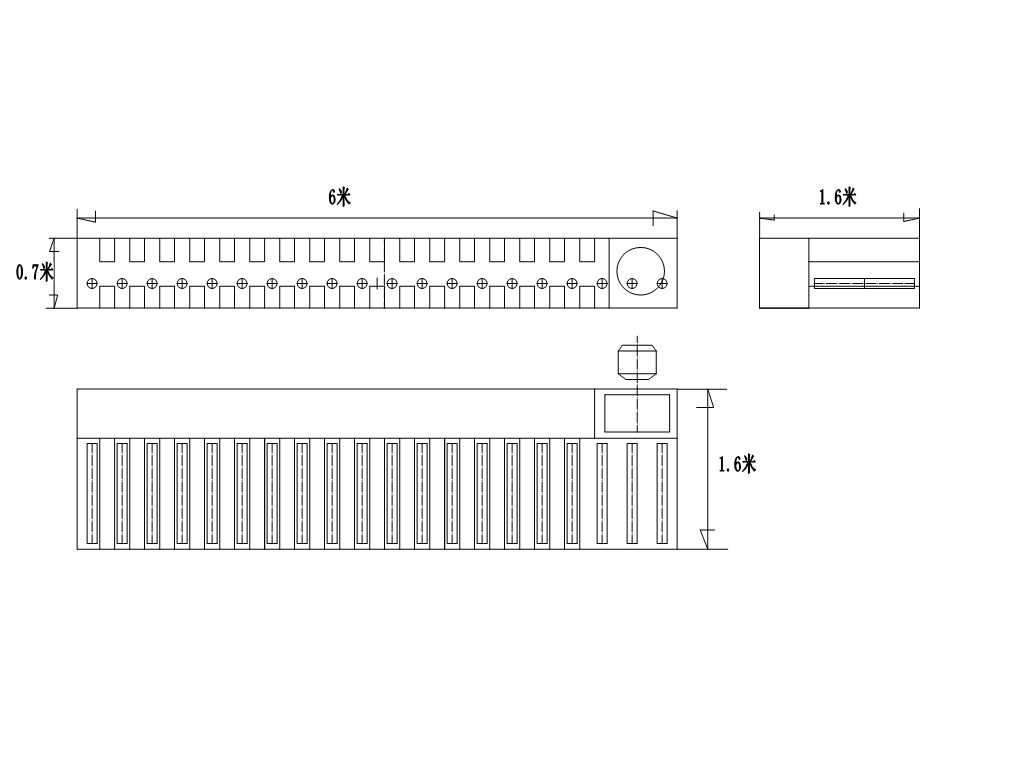

发表于 2020-5-28 09:10:16 | 显示全部楼层
借这个图再论可以是这个样子
6米太长工况不会太好!再来两个布置
