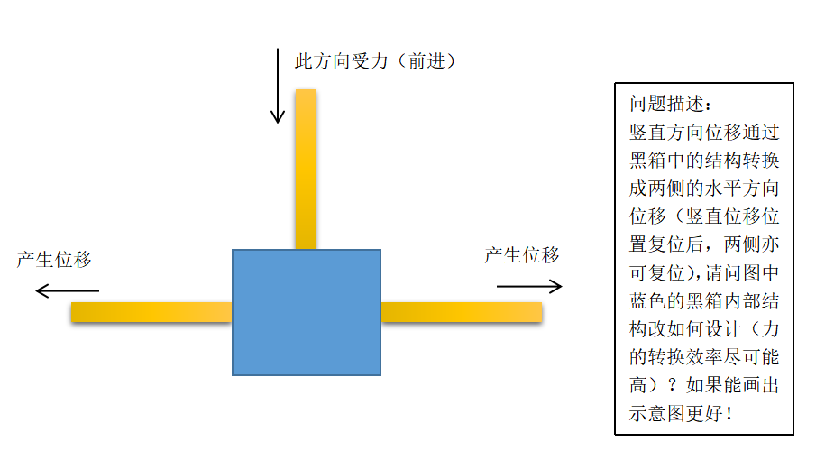

发表于 2020-5-20 19:01:11 | 显示全部楼层 |阅读模式
请各路高手指点一二,不胜感激
发表于 2020-5-20 19:27:21 | 显示全部楼层
哎哟,你们最近怎么都跟这玩意干上了,这很高深么?,你画的那方块打三个洞,就能实现动作了,加水、加气、加油都好,估计你加塞团泥在里面都能实现。晕了,你们是哪家的?上次一个画了个手稿的,今儿个你画个3D,你们这是考大伙儿智商咋滴?
发表于 2020-5-20 19:35:25 | 显示全部楼层
机械的话,平开的气爪就是这样的。也可以像二楼说的用流体当中间媒介。
发表于 2020-5-20 19:42:04 | 显示全部楼层
嘿嘿,很多很多,机械也有很多。
发表于 2020-5-20 22:15:57 | 显示全部楼层
齿轮齿条配合螺纹传动
支持  发表于 2020-5-20 22:27
回复 支持 2 反对 0
发表于 2020-5-20 22:28:22 | 显示全部楼层
可行。
发表于 2020-5-21 11:15:03 | 显示全部楼层
这样的机构是很多的。
发表于 2020-5-21 20:48:24 | 显示全部楼层
可以采用齿传动。
发表于 2020-5-22 10:41:22 | 显示全部楼层
齿轮齿条,蜗轮蜗杆
发表于 2020-5-22 10:57:43 | 显示全部楼层
我做过这么一个机构,纯手动的。如图:
其实类似的机构有很多。
