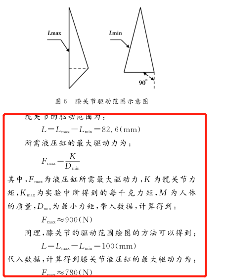

看到一篇论文,关于人体外骨骼中推杆力的大小计算,小弟才疏学浅,有点没看懂,希望有人能指点一二。

论文第四页
论文第四页
红色框位置需要解释
红色框位置需要解释
发表于 2020-5-20 17:42:40 | 显示全部楼层
解释啥呀?你准备说他的实验复制不了?
发表于 2020-5-20 21:06:54 | 显示全部楼层
把髋关节,膝关节和踝关节的连杆机构简图画出来,活动的极限范围也就能确定。* A# r* w2 E2 n1 [
5 {& ]+ A, m6 H5 I. m* M* d% O力的计算还是根据力,力矩和力臂的关系确定的。最主要还是要能确定出力臂长度。
