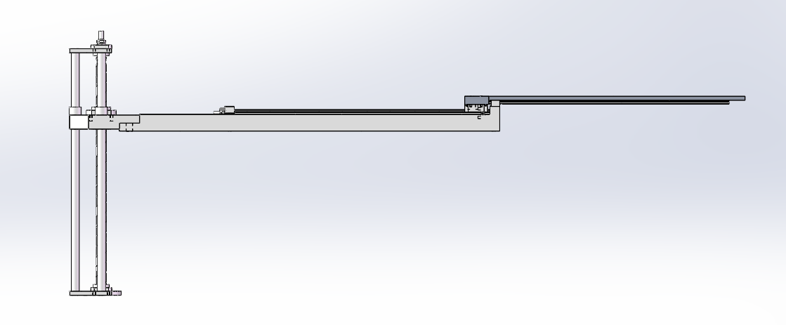

大神们,我已经把圆柱坐标机器人的上半部分确定好了,但是不知道底部旋转轴的转动惯量和转矩怎么算,可以教教我吗?

 楼主| 发表于 2020-5-19 15:14:08 | 显示全部楼层
就底部还差一个电机 减速器和轴  但是我不知道怎么计算

发表于 2020-5-19 15:50:43 | 显示全部楼层
1.你先百度“常见刚体转动惯量”理解一下转动惯量吧,文库里面有https://wenku.baidu.com/view/27864fed6aec0975f46527d3240c844768eaa06c.html?fr=search
2.伸缩臂有两节,按照最长的长度计算
发表于 2020-5-19 17:38:59 | 显示全部楼层
你这惯量要按机械臂完全伸出时算,那才是最大惯量
发表于 2020-5-19 18:45:29 | 显示全部楼层
Solidworks可以辅助计算。
发表于 2020-5-19 20:54:19 | 显示全部楼层
第一:建立一个初步数学模型。固定端是哪里 凡是被驱动零部件各个重心都求出来,再加上最大负载的重量合计求出总的重心。
第二:已知最大重心位置和旋转轴中心线位置关系根据惯量计算公式计算最大角加速时产生的最大扭矩。
最后加上安全系数求出你要的参数。记住如果速度再快的话可能产生离心力,需要动力计算伺服电机保持扭力大于惯性扭力才能保证电机能控制得住否则电机会容易报警。
发表于 2020-5-19 23:34:25 | 显示全部楼层
楼上正解,这块计算全靠理论知识。
