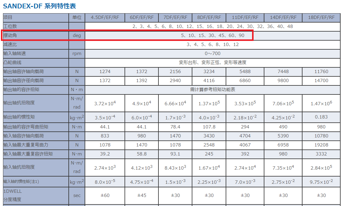

发表于 2020-9-14 06:58:34 | 显示全部楼层
您好!这是成熟的产品,请参考样本资料。希望对您有帮助!
