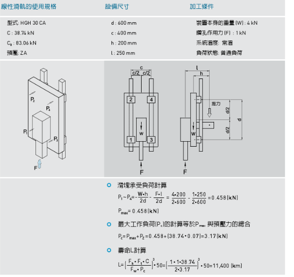

 楼主| 发表于 2020-5-19 20:54:05 | 显示全部楼层
a.png 我就是按照样本校核,我看样本里的受力和我发的那个差不多,样本好像只是用这个弯矩来校核滑轨
发表于 2020-5-21 11:12:18 | 显示全部楼层
W乘的是h,不是到滑块中心的距离。是到固定端的,而这个案例的固定端在丝杆那儿,丝杆螺旋面的垂直分力
