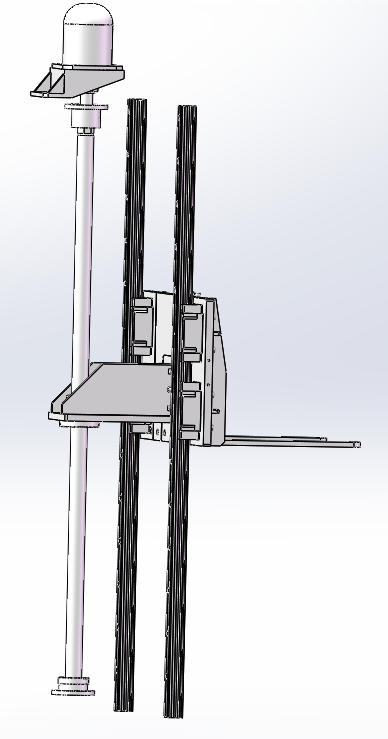

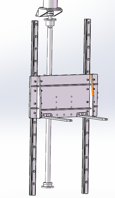

这样竖直安装用来提升,滚珠丝杠是不是承受了弯矩?
发表于 2020-5-18 21:30:46 | 显示全部楼层
那你的线轨什么作用?
回答简单明了  发表于 2020-5-21 19:19
哈哈 我本来想这么回复的 没想到被你用了  发表于 2020-5-20 14:25
我看了第一眼 : 白瞎了直线导轨  发表于 2020-5-19 16:12
 楼主| 发表于 2020-5-18 21:33:52 | 显示全部楼层
未来第一站 发表于 2020-5-18 21:30
那你的线轨什么作用?
主要是我看到滚珠丝杠的轴向力和移动平台重力不共线,你的意思就是这样的弯矩全部由直线导轨承受了吧。滚珠丝杠在运行中只承受轴向载荷
发表于 2020-5-18 21:37:02 | 显示全部楼层
3169137499 发表于 2020-5-18 21:33
主要是我看到滚珠丝杠的轴向力和移动平台重力不共线,你的意思就是这样的弯矩全部由直线导轨承受了吧。滚 ...
不共线,但是平行力。
再回忆,并理解下弯矩的定义。
发表于 2020-5-18 21:58:15 | 显示全部楼层
理论上主要线轨承受弯矩,但是由于丝杠轴向和线轨是否平行,螺母座刚性还有连接底板有无变形,都有一定影响,所以为了满足刚性,尽量缩小丝杠和线轨平面距离,两个线轨在满足受力情况下,也不要过于大的跨距,不然安装难度大,结构也容易变形

发表于 2020-5-18 22:10:05 | 显示全部楼层
既然两根平行导轨都受弯矩,为何同样平行的丝杆不受呢?
发表于 2020-5-19 08:37:11 | 显示全部楼层
一般在这种结构中,滚珠丝杠螺母与连接块用活套连接,让它只负责上下驱动。

发表于 2020-5-19 09:52:04 | 显示全部楼层
受力的不是丝杆,是导轨!
丝杆承受的是扭矩,不是弯矩,弯矩由滑块承受。如果丝杆承受了弯矩那就纯靠轴的强度决定了,反正坏是迟早的事。  发表于 2020-5-19 11:36
垂直安装导致怎么受力?导轨只是导向,受力在丝杆上  发表于 2020-5-19 10:05
