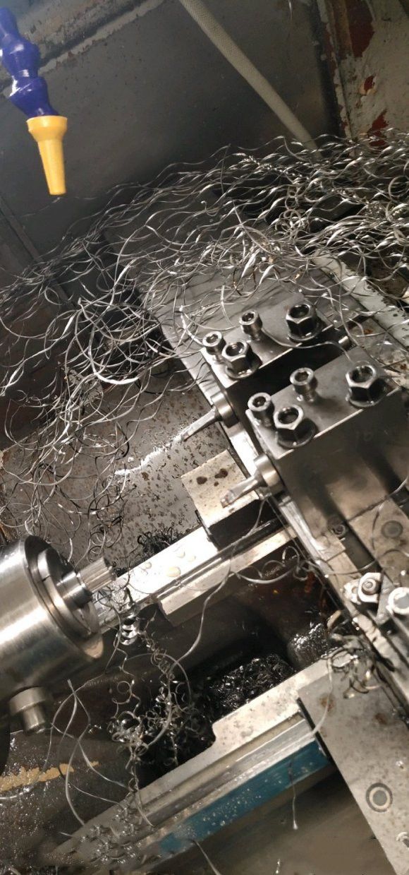

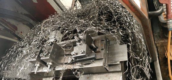

      机夹刀具的选型对工件的加工质量至关重要,个人总结了一些选择刀具的方法和大家分享一下:          一、刀片选择
5 c8 x& V; ?0 @               1、刀片的选择要根据工件材质来确定刀具的工件材质,比如加工铝合金材质工件,精加工可以选择金刚石刀片,不同材质的工件对应不同材质的刀片, {$ M- V$ @) M" @
8 I) c& R5 m! K! f
               2、刀片的槽形,槽形越大越不容易断削,但是可以承受大的切削量
( H+ ?! z5 ~2 W! Y! |$ z  D
3 A3 R6 E" @: R: D) O               3、刀尖半径可以根据图纸上的一些技术要求来确定,在允许的情况下,开粗刀片最好选择大刀尖半径,不容易磨损
4 F" }7 |! G6 s4 I6 a               4、一个刀片能用的刀尖越多越好,节省成本0 @2 A3 T; T! \- C2 w' `, n  i' h
        二、刀杆选择
/ o5 h2 A3 R$ E& L  D( n2 _0 ^             刀杆的选择对技术人员的要求比较高,最好是有车刀刃磨基础的最好,铁削的排削方向就是通过刀具各种角度来控制的(网上可以查到关于刀具角度对排削影响的资料)
0 K+ g) t! K0 Z; g3 M1 A) f& h+ Q/ @# Q) A  x) P0 p4 k+ g! }

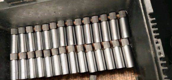

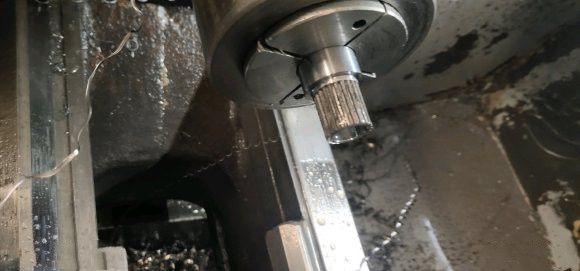

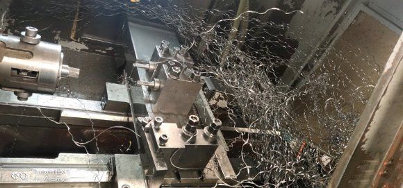

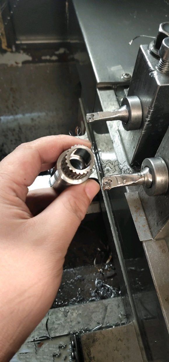

下面的图片就是因为刀具选型不合适而出现不断削的情况,个人分析,刀片的槽形选择不对,太大了,可以选择槽形较小的刀片试试

断屑成为一个新的课题,尤其是自动化设备上。在楼主讨论到的刀具合理选型以外,还要不断优化切削三要素,甚至借助于切削液的中高压断屑。我们曾经在机器人自动线上,采用切屑液中压断屑,取得不错的效果。

断削是自动化普及的一大障碍,切削液有时候好用,有的时候也不好用,看具体的情况吧
