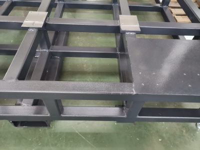

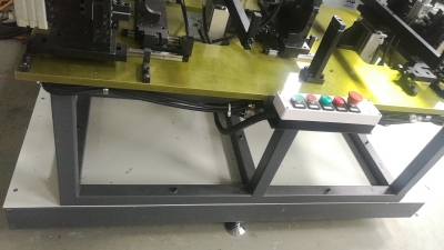

我们设计部最近遇到一个棘手的问题,就像这满园子的仙人球一样,如坐针毡!
从去年到现在,公司做了几百台设备;昨天老总在现场到这些躺在车间场地的机器后,十分生气,一顿狂屌经理。。。
这次不是设备开发的成功率和经济效益问题,而是设备的颜色,五花八门的都有!
有底座机架这种深灰色的;

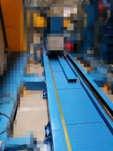

也有底座全是天蓝色的;
还有底座是同一种颜色的;

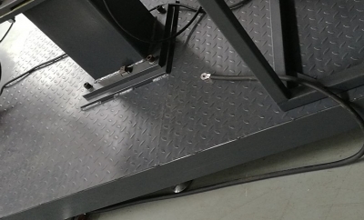

还有一些同事要特立独行,底座是一种颜色,上面的花纹钢板又是另一种颜色

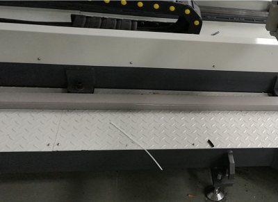

更有甚者做成三明治这种,最下面的底座深灰色,中间盖板灰白色,最上面的工装台面又是金黄色的;
还有外面防护网做整体灰黄色的;
    这五花八门的,什么颜色都有!没有形成标准,也难怪老板生气:老X,你这管理不善啊,最基础的设备外观颜色都没有规范起来,怎么能把设备开发的好?!
    这设备颜色规范的问题,论坛大神们有没有什么好的建议呢。。。
发表于 2020-5-17 12:54:03 | 显示全部楼层
只有三种,深色的,浅色的,醒目的。其余的都剔除。除非外购的本色。这样就规范,系统,有辨别性。
发表于 2020-5-17 12:59:20 | 显示全部楼层
下达个产品涂装颜色要求,统一下就可以了,默认什么部位是什么颜色,用于某些工况或行业是什么颜色,在哪些文件中体现漆色要求,不做要求按默认和规定来,有要求按要求来

这个需要相关部门推出一个标准或要求来,一般是标准化部门配合市场部门去做。
个人习惯:
框架结构用灰色系,偏深一些的,显得设备稳重,用料足。
与地面接触的部分涂装黑色,边角处用明黄或者橙色表示警示。
工作臂用橘色或红色,有警示作用。
罩板用浅灰色、银色,显着轻巧。
外购件没有特殊必要的就保持本色。
螺栓、销钉之类的紧固件,外露部分可以用亮铬等镜面涂装,看着就能唬人。

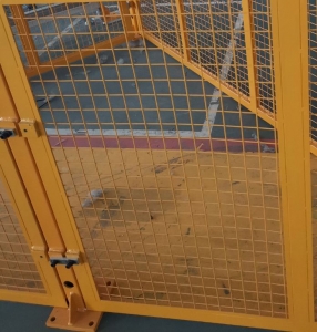

围栏之类的就黑黄相间。
回复 支持 3 反对 0

颜色太多,无法辨识自己的品牌价值。 我们就低端一种色和高端另一种色。简单明了。
发表于 2020-5-17 15:34:46 | 显示全部楼层
3983596 发表于 2020-5-17 12:59
下达个产品涂装颜色要求,统一下就可以了,默认什么部位是什么颜色,用于某些工况或行业是什么颜色,在哪些 ...
对!赞成这个观点。这个问题应该下发一个涂装的工艺文件,把每类设备包括零部件(如果有特殊要求,明确规定)的颜色规定清楚,就不会有这种问题了。
我们对于参加展会的设备会采用中国红。设备中高温的管道和设备,不同介质的管道会用不同颜色加以区别以示提醒。

 楼主| 发表于 2020-5-17 18:46:34 | 显示全部楼层
|wanghai210发表于 05-17 12:54只有三种,深色的,浅色的,醒目的。其余的都剔除。除非外购的本色。这样就规范,系统,有辨别性。
大神说的很有道理,设备有这几种颜色足矣,太多并不好;我们这边也还在想,按部件的功用来划分颜色。
