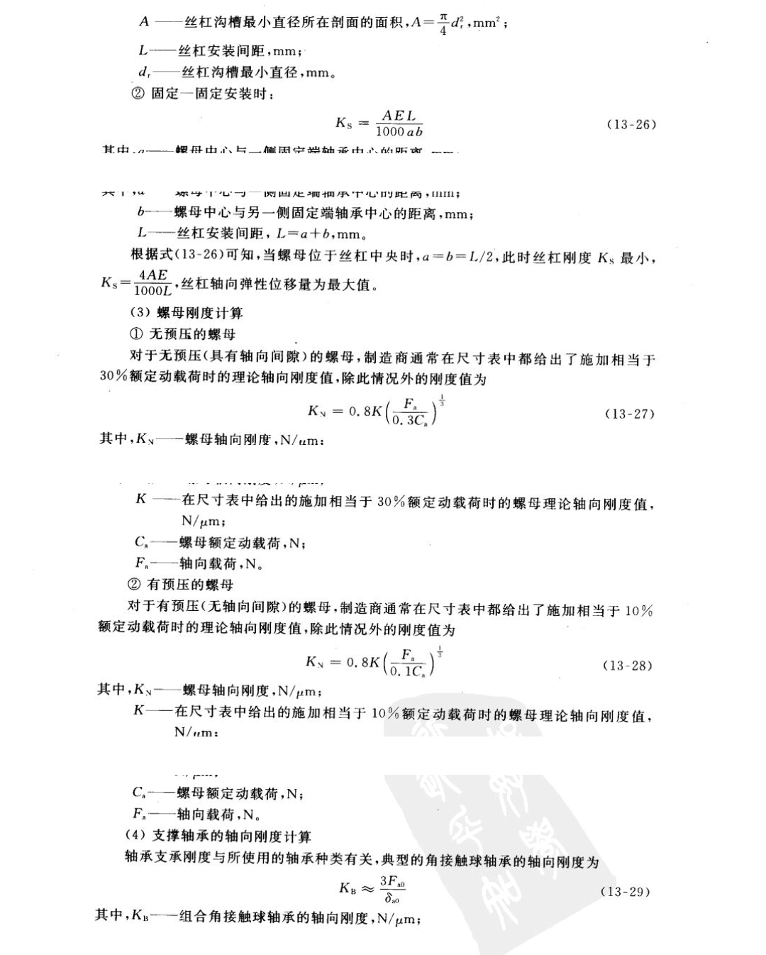

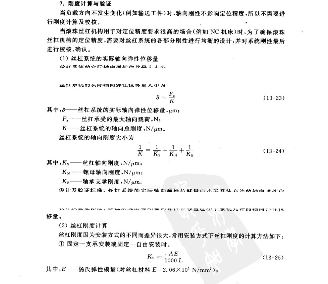

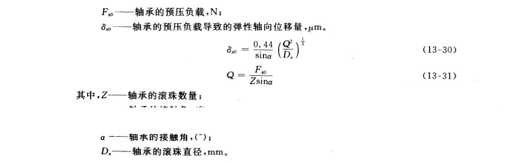

打算设计一个圆柱形坐标机械手,但是不知道竖直方向的滚珠丝杠的校核,只计算了扭矩转动惯量,但是刚性和弯矩的影响却不懂怎么算

轴向载荷和疲劳寿命校核。
发表于 2020-5-18 20:40:01 | 显示全部楼层
楼上正解,也可以查丝杠的选型手册,上面会有相关参数的记载。
