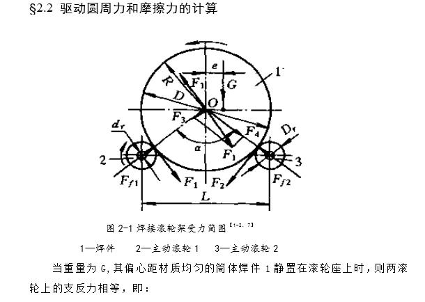

回转体托轮设计

这类问题,我个人觉得主要考虑下面几个问题:
1,摩擦力:下面两个支撑辊和你所放物体之间的摩擦力,如果摩擦力过小,上面的物体会打滑。
2,支撑角度:这个和摩擦力有关系
3,平行性:这里指两个支撑辊的平行性,也和产品的平行性。我们做过,旋转的物体大小头,一直往一侧跑
4,转速:转速太快,物品如果较轻,会跳。
大概就这些。

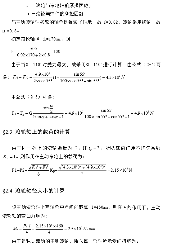

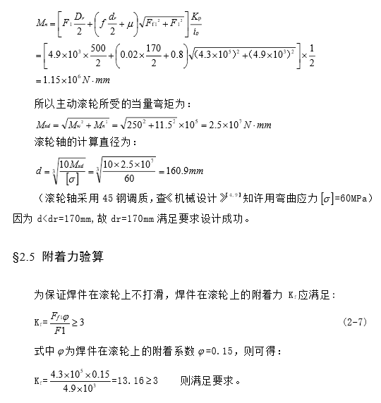

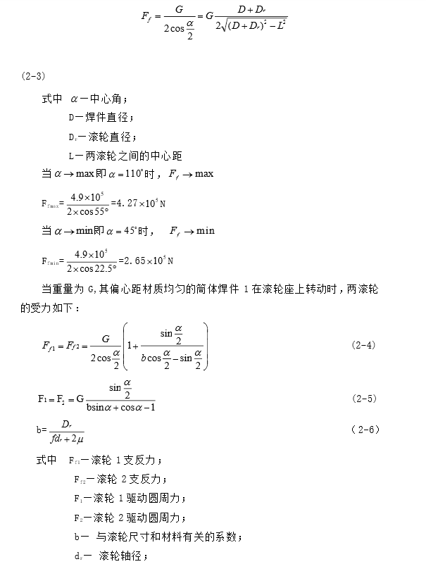

发表于 2020-5-25 17:14:07 | 显示全部楼层
A.png B.png C.png D.png 可以参考下
