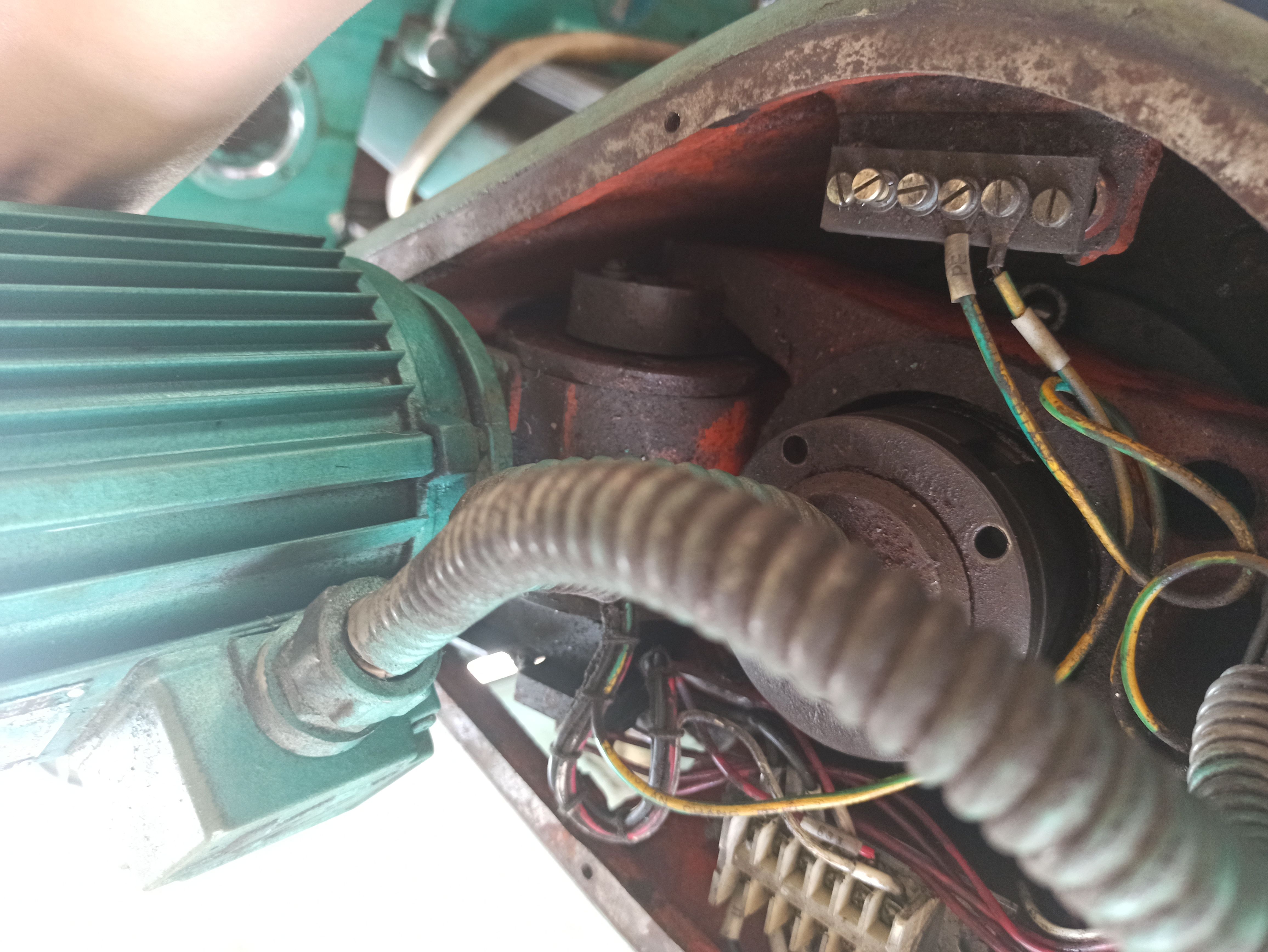

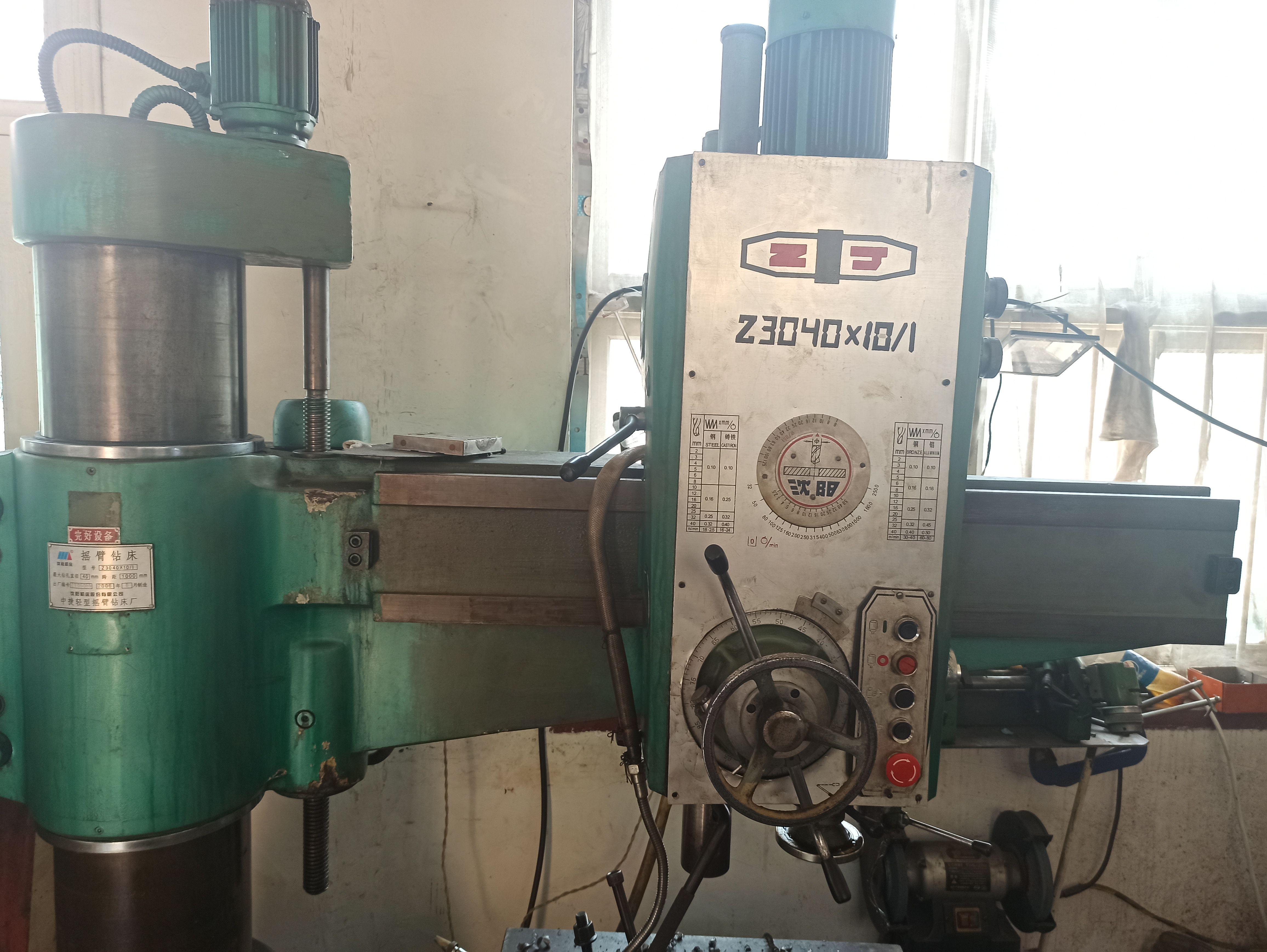

发表于 2020-5-14 23:30:09 | 显示全部楼层 |阅读模式
如题,现在不管松紧大臂不能前后摇摆了,把立柱顶部螺丝松了个遍也不行,到底怎么回事不知道了,有没有大神给点一下

发表于 2020-5-15 07:45:07 | 显示全部楼层
得电松开,失电锁死,您想,这个电的执行机构失效了,上了电也松不开,那么就要先检查机构是否损坏,如机构没问题,那就要请电工师傅来检查电路和电器了.

发表于 2020-5-15 10:49:47 | 显示全部楼层
我遇到过的情况是,摇臂【掉道】了,楼主可以看看是不是这样的情况
发表于 2020-5-17 21:23:04 | 显示全部楼层
是不是里面的齿轮给卡住了?

$ I2 R! N& W4 p7 ]* \# M" M
15900217506930.9055153526494522.jpg 15900217506930.9055153526494522.jpg 我会了,上来了6 `! x8 @. X# L6 D) x) D
 楼主| 发表于 2020-5-21 08:50:19 | 显示全部楼层
魍者归来 发表于 2020-5-15 10:49
# y4 g" p" I& K) C% F! ?我遇到过的情况是,摇臂【掉道】了,楼主可以看看是不是这样的情况
8 g) P" \7 }5 k# S% t. z& U$ }
有个多少懂点的师傅说有可能里面抱死了,让我用千斤顶顶大臂顶两天试试,不知道对不对
