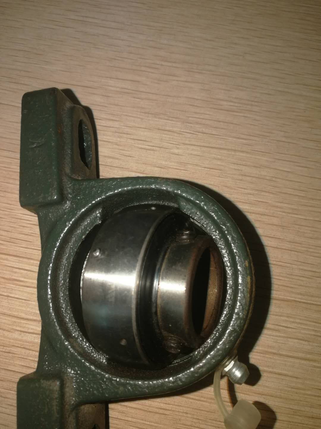

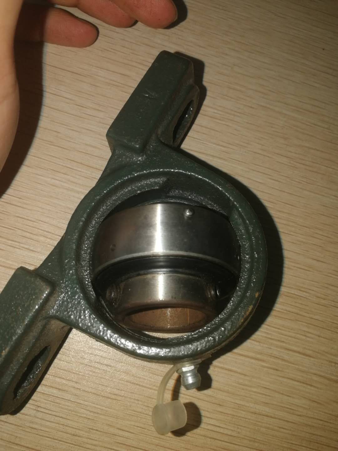

大家好!UCP204轴承座里的轴承UC204,能取出来吗?

一般过盈配合,加热或者硬拉

发表于 2020-5-15 10:38:47 | 显示全部楼层
轴承外圈和座在一个端面有个限位突出点,反方向敲轴承外圈就能旋转轴承,进而取出轴承。
发表于 2020-5-15 10:47:42 | 显示全部楼层
可以的,你转一转就找到那个位置了,就拿下来了。
发表于 2020-5-15 10:50:10 | 显示全部楼层
转一下,轴承面的销子对准轴壳缺口,翻90度

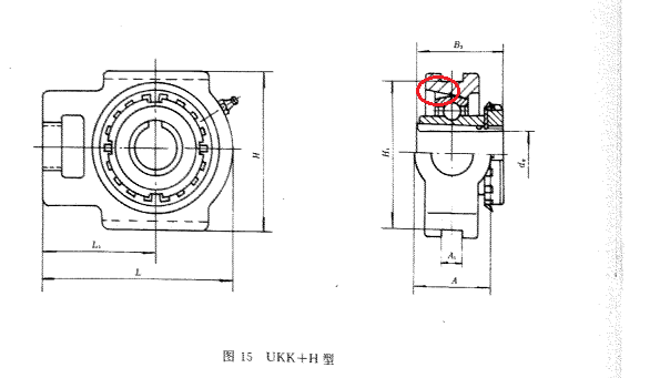

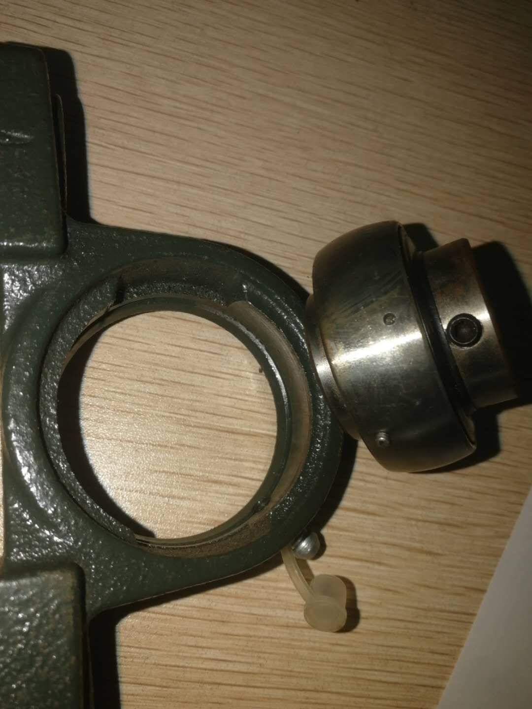

捕获.PNG 敲一敲,转一转,轴承和轴承座成90°时,红圈处是一个缺口能将轴承拿出来。按地时候相反,将轴承从缺口放进去,然后敲一敲转一转到正确位置。
发表于 2020-5-15 14:58:58 | 显示全部楼层
用一把剪刀可以翘出来。我用的是205的
