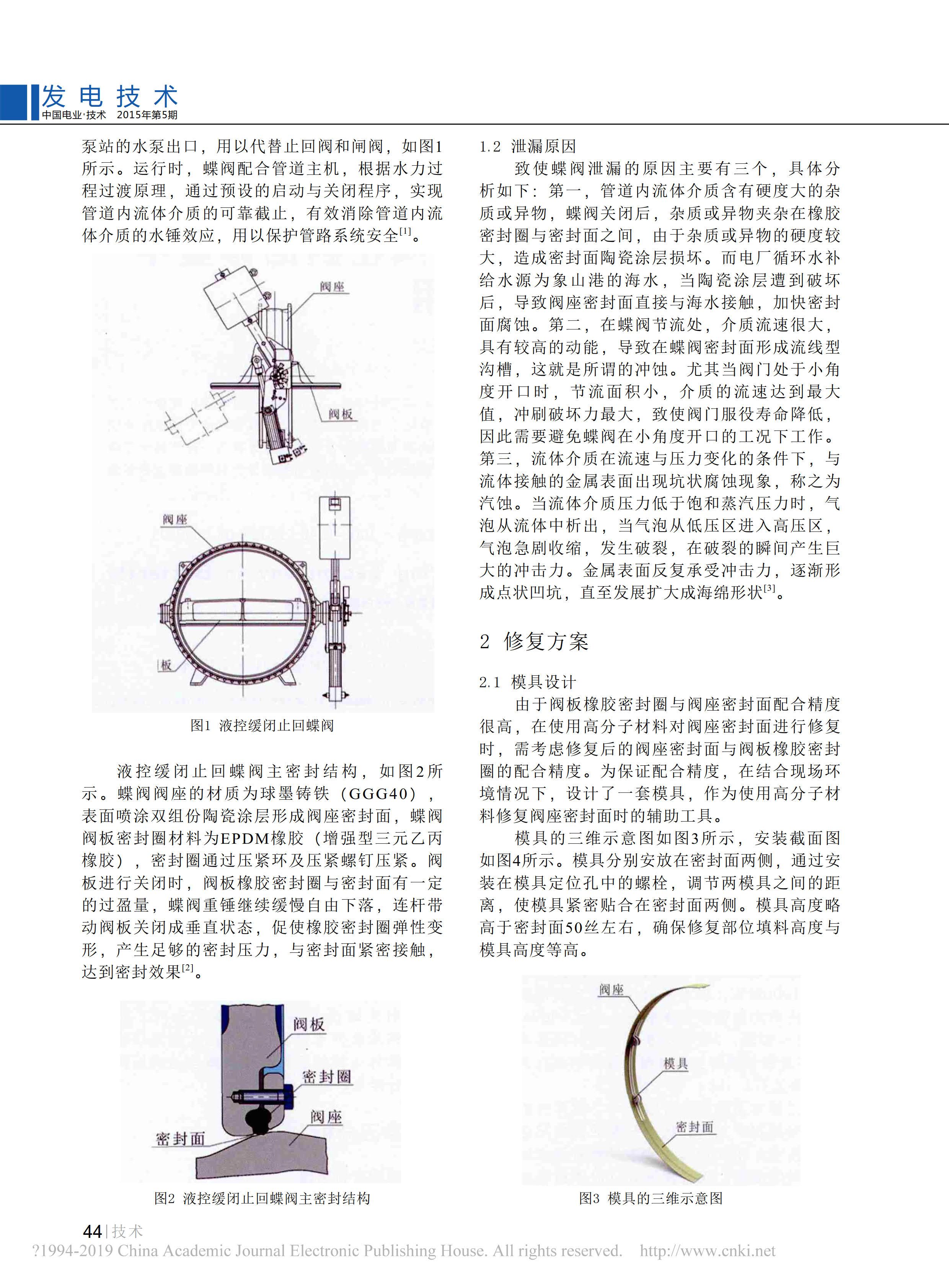

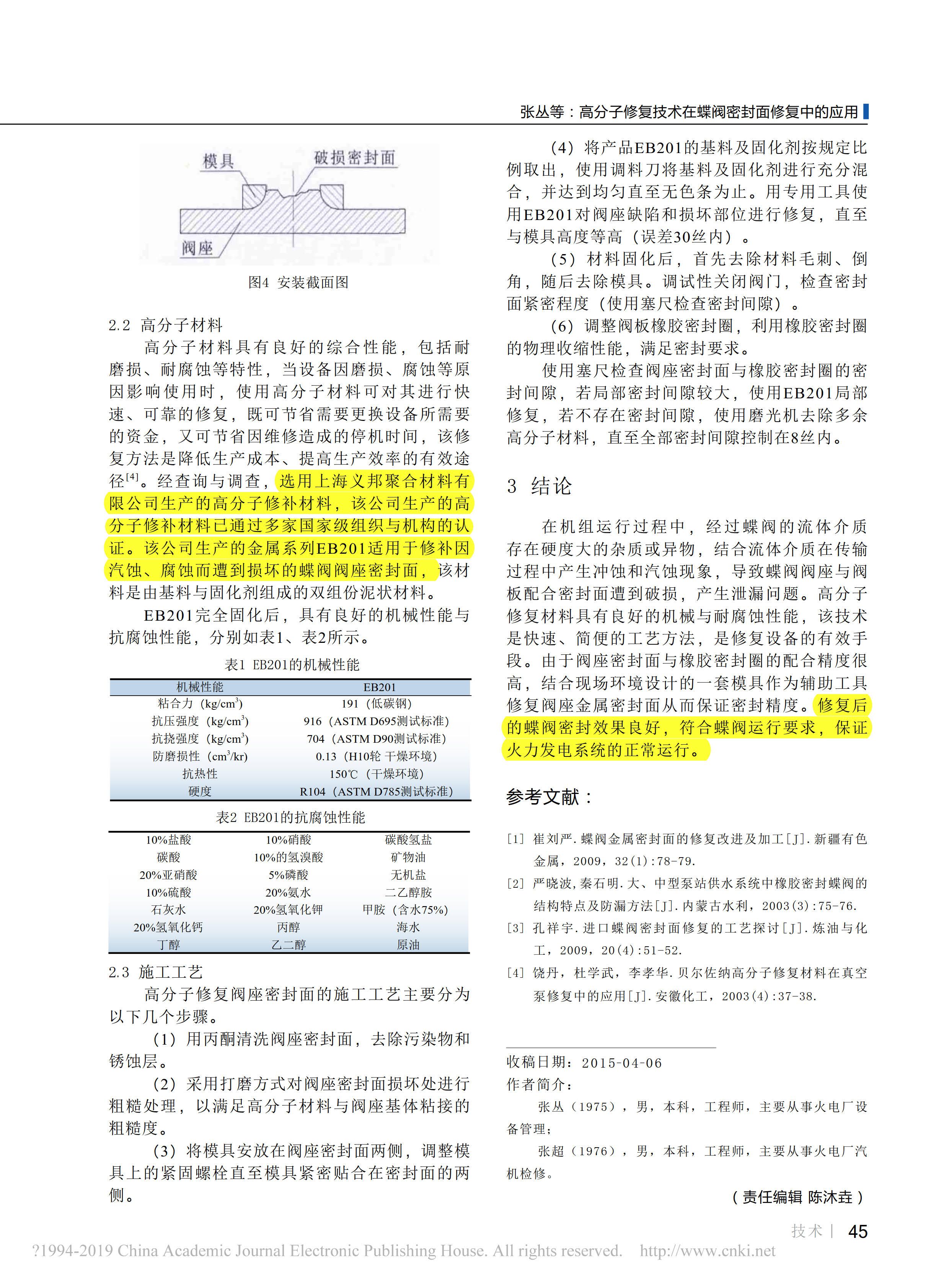

高分子修复技术在蝶阀密封面修复中的应用

介绍一下设备修复这块的新发展 泵类阀类很多可以用高分子材料修复 堵漏 没必要换新的
