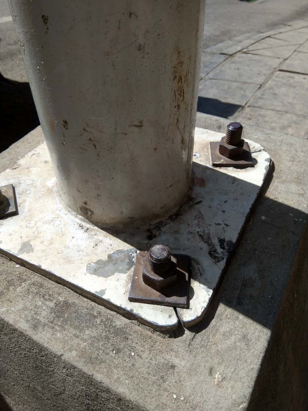

忽然想起这个,下去找了根杆子拍了张照片。
我觉得是不是消除预埋基础不平整的问题,或者能减少什么应力?
请教一下机械专家
安装孔的切槽
安装孔的切槽

论坛有过这帖子,个人不负责任的认为,这是线切割成型留下的,主要为了减少成本,不然去钻四个孔

各种切割,一刀走下来的。

感谢楼上两位大佬,看来是我想多了。
原来是加快切割设备效率的作用~~~

切割走线,为了快省,不然的重新吹孔。

我知道是线切割留下的,有些板子都是这样,然后填上腻子,最后摸漆就看不见了

我有点怀疑!
线切割可能会这样做,懒得穿线。
可是线切割用于这个场合,有必要吗?切割效率太低。何况那个缝宽度远大于线切割的割缝,走两遍?
如果我去做,量不大的情况下,会选择激光切割。激光切割不需要这样走刀。
火焰切割?应该也不用,在中间吹个洞,再把这个洞割掉就行了。
大家还是从实用角度再想想吧。
