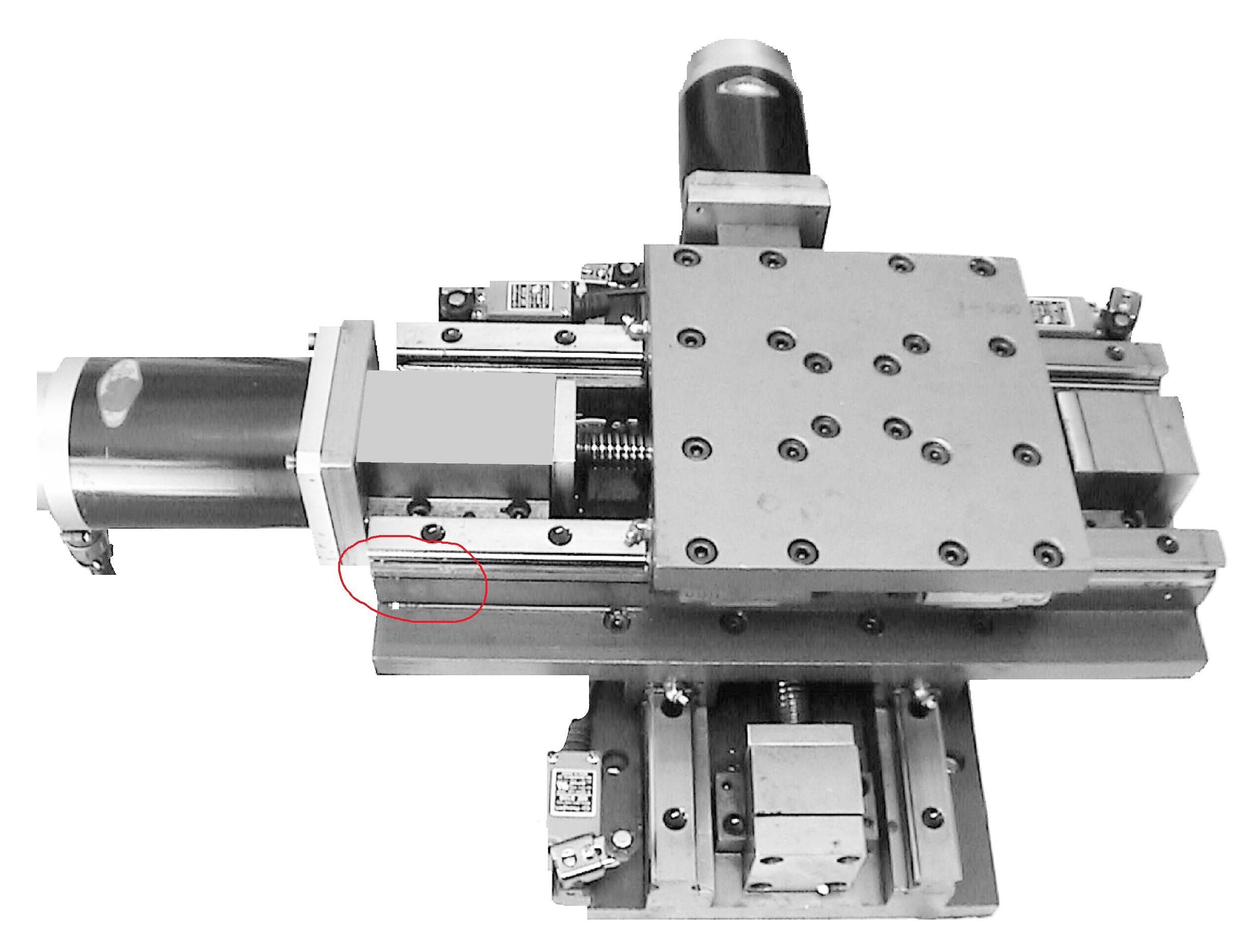

请问像这种直线导轨下面的凸台是怎么固定在底板上的,如果凸台比较高,不可能铣出来,太浪费材料了。像那种工作台比较大的导轨,这个凸台是单独加工再固定上去的么?

看使用精度了,要求不高可以选择分开加工

发表于 2020-5-11 10:21:34 | 显示全部楼层
都是批量铸造,再加工表面精度的

3169137499 发表于 2020-5-11 09:56
感谢大佬,我一直以为都是自己加工的
你以为有多高科技啊,跟导轨一样调出来的,你干嘛不导轨一起加工在上面?更容易保证精度。铸件就不浪费材料。日本可能资源紧缺,铸件厂少,不能跟咱大天朝比,连筋都是螺钉锁上去的,你这算什么?结果你们还那么崇拜。有人就不了它,说我堆积木,做玩具。你说额多难,高科技做不了,堆积木,做玩具也不行,真老了。
 楼主| 发表于 2020-5-11 11:19:51 | 显示全部楼层
铸造适合批量生产,我就做一两个,而且铸造生产周期太长了,还要搞模具。还是直接买标准件吧
发表于 2020-5-11 20:06:14 | 显示全部楼层
铸造出来在铣削加工。
