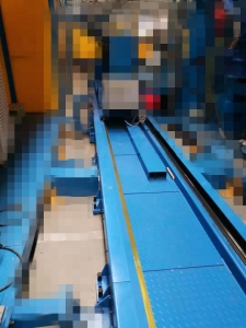

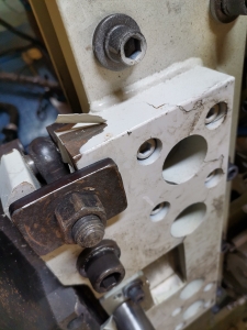

最近供应商做的零件表面都出现了脱皮的现象
   我们公司对于设备零件的颜色标准是:粗糙度Ra值在3.2及以下的面表面喷防锈油,其他面喷塑Ral 7035浅灰色。
   大家应该都知道喷塑会使颗粒会融化成一层致密的效果各异的最终保护涂层;牢牢附着在工件表面。而零件表面脱皮的现象,我怀疑是供应商没有按我们的技术要求做表面,采用喷漆代替了喷塑!毕竟喷塑的价格贵一些;喷塑基本是自动线,喷漆的话供应商在自己的厂里,人工接接管子就可以弄。供应商为了成本,投机取巧,这也可以理解,后期我们可以通过来料检,不合格退货,来管理供应商。
   但现在却遇到一个头疼的事情,像这种长5米,宽2米,重量1.3吨的设备底座,供应商说这种机架无法喷塑
   他们解释到,喷塑的工艺流程:前处理--静电喷涂--高温固化--出炉冷却。喷塑的自动线里面,零件都是吊挂起来,随线体流转的,这种大型又重的零件,线体挂不了。
   为了确保设备在客户长期使用过程中不出现脱皮的现象,我们是一直坚持要求喷塑的,而且供应商的说法我也深表怀疑;所以,我很想搞清楚,到底哪些尺寸的零件可以喷塑,哪些尺寸的零件只能喷漆??
   本来想让供应商给个尺寸范围,但他们一直推脱不出;网上也没搜到相关的技术标准,所以只能来求助大神们了。

底座是机器人行走轴,整体分段越少,拼起来精度就越容易保证。
