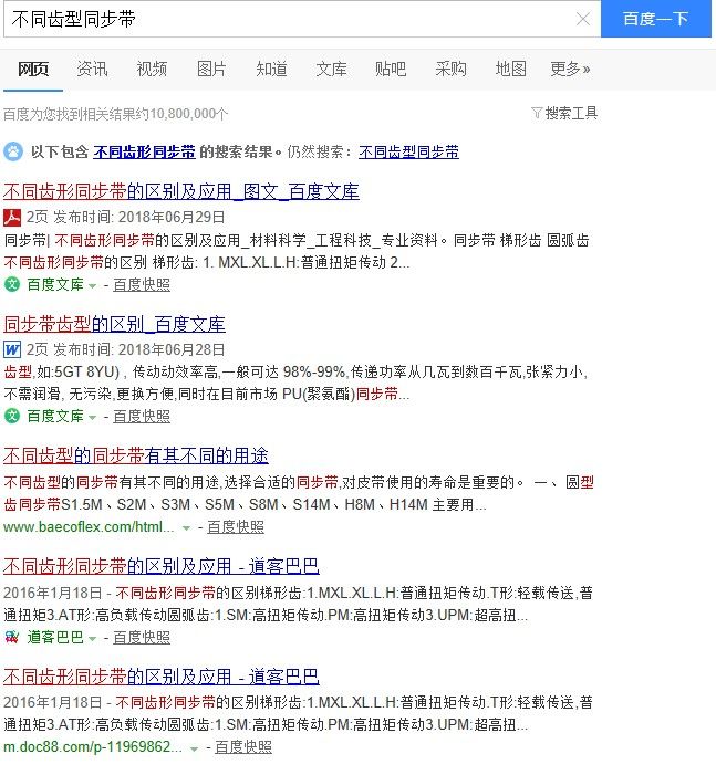

有知道的么?望解释清楚

是不是我梯形齿型带可以干的活,我S()M系列的齿形带都可以干,我做一个流水线,上面放载具,用那种比较合适,这些网上的内容没回答我这个问题
