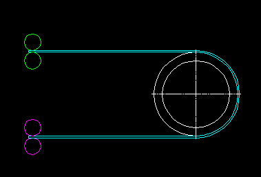

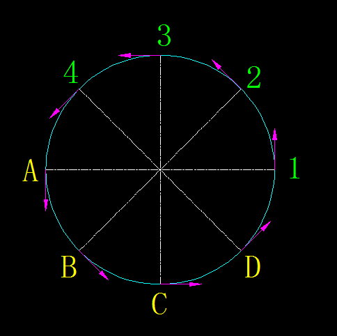

这种转弯还是第一次看到,挺新奇的。琢磨了一下,大家看看这个原理是否行的通?大家来探讨一下。
假设这个皮带展开后是个圆,逆时针转动,图中1到2,同时A到B,如果水平中心线处是轴,把皮带绕轴包裹,在皮带的边缘(上下面)用滚轮压持,以保持平整不偏移,为了实现能旋转,中间这根轴要断开,越靠近皮带外边缘线速度越高,这根轴可能还要再细分,克服转差(或者光轴上穿一些滚轮)。其它位置根据需要增加支撑板或支撑辊。
绕轴折叠后,从上往下看,转动外边缘,皮带是否就可以绕着圆心转动了!上半部分逆时针,下部分顺时针转动,这样驱动的动力在外边缘压持轮上。
发表于 2020-5-8 20:13:59 | 显示全部楼层
你自己那张圆形纸在桌边比划一下立马明白^_^

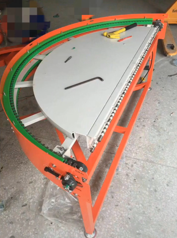

2.png 1.png 皮带用链条带动的原理知道,但是轨道要购买,自己做比较难。但是用普通转弯机的导轮的原理还是不怎么明白。
看起来链条侧面受皮带的张力,纯摩擦,就靠耐磨条导向保持环形移动,速度快了的话,这个耐磨条寿命不乐观!  发表于 2020-5-11 21:45
 楼主| 发表于 2020-5-8 20:17:09 | 显示全部楼层
假设这个 ...
那这样轮子夹紧的面积比较少,摩擦力不知道够不够

发表于 2020-5-9 15:42:57 | 显示全部楼层
专利网上 有详细的介绍  没东西  就3根辊而已

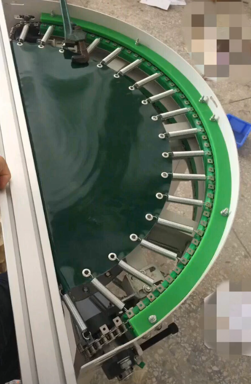

 楼主| 发表于 2020-6-3 19:32:54 | 显示全部楼层
188f5fca6d26df60af8d043a98ef3a31.jpg 还是用的链条方式,导轮结构想不出来。
发表于 2020-6-3 20:48:45 | 显示全部楼层
我们公司也在做,不过是外购的,应该只是两个锥形的滚筒,皮带底下是托板,等外购的皮带到了,要是不忙的话拍个照片给你分享下
