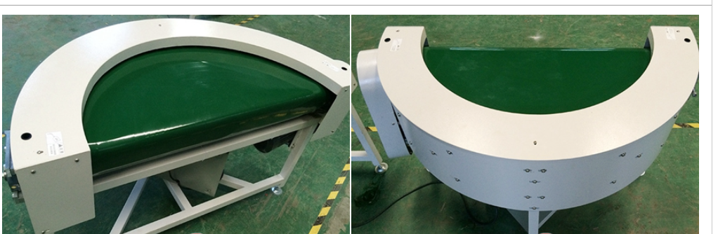

发表于 2020-5-8 09:19:15 | 显示全部楼层 |阅读模式
皮带是用导轮防止跑偏的,就是中间驱动滚筒不明白是怎么转向的。谁能告诉下这种无内圆转弯机的转向原理

 楼主| 发表于 2020-5-8 09:37:07 | 显示全部楼层
对,就是中间滚筒实现不同转向方向的原理

不就是你那弧形挡板么?这都想不明白。看过那杀猪生产线没,那猪赶进屠宰场时,只有一条通道,里面不是想怎 ...
弧形挡板我知道,中间的传动滚筒是怎么带动皮带。图片看起来没有锥度,怎么解决不同线速度的,还有两边转向不同怎么弄的

发表于 2020-5-8 11:21:35 | 显示全部楼层
别被外形误导了,其实里面的滚筒是直角的,不是弧形。皮带通过滚筒绕成一圈的。百度一下就能找到很多照片。
能不能帮忙画个简单示意,百度只能看到外形,里面看不到
