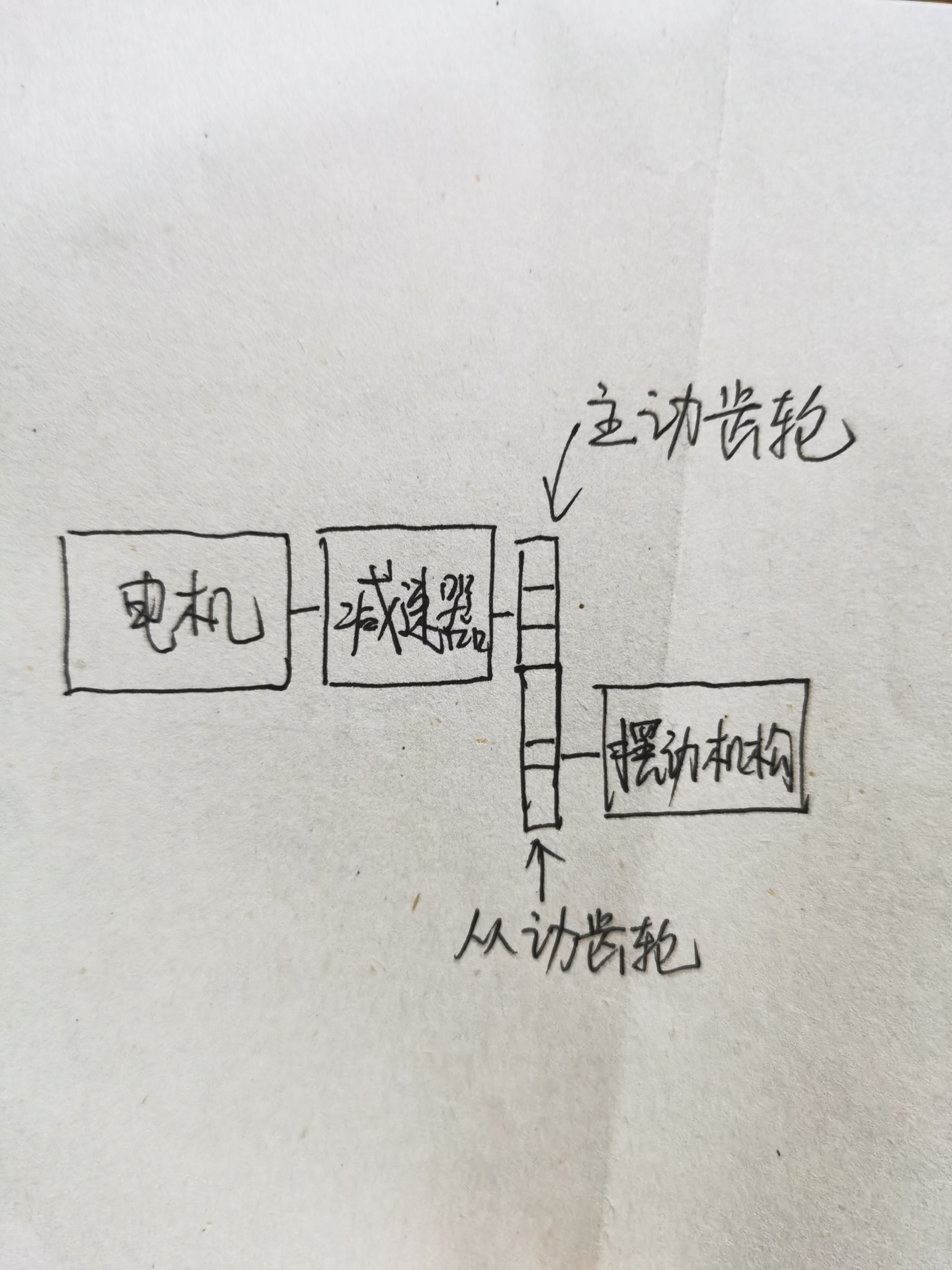

设计一个摇摆机构:电机—减速器—齿轮传动—摇摆摆件。现在已知的只有摇摆角度为±12度,请问各位大佬接下来怎么对电机、减速器、齿轮进行计算和选型呢?(求摆动机构的转矩吗?还是要假设什么参数呢?)

摆动速度确定速比和电机转速
转矩确定减速机和电机规格、功率
发表于 2020-5-8 08:33:34 | 显示全部楼层
已知角度-自定义时间-求出角加速度-受力分析-最大转矩,在一步步推上去。
发表于 2020-5-8 10:24:59 | 显示全部楼层
1.计算扭力,从摆动结构反推到齿轮箱输出轴的输出扭力
2.计算速度,摆动一个来回时间多少,齿轮箱的输出轴的输出转速是多少
3.根据1,2匹配电机和齿轮箱

先要计算负载后摇杆所需转动的扭矩,再根据扭矩和速度来计算减速机,最后确定电机的功率。
