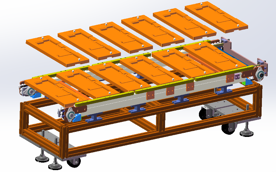

平皮带或齿形带作传输用时,皮带上1m长负载多少?
发表于 2020-5-5 15:32:12 | 显示全部楼层 |阅读模式
同步带长1.5m,产品宽度430mm,长度160mm,一叠产品有20个,总重量为20Kg,皮带输送可行么?大神有没有相关的经验,供小弟参考?[img]file:///C:\Users\Lenovo\Documents\Tencent Files\478148265\Image\C2C\UT2)]}0O2%41{D0WSHT$J[2.png[/img]
 楼主| 发表于 2020-5-5 15:33:19 | 显示全部楼层
参考如图所示
发表于 2020-5-5 16:10:41 | 显示全部楼层
输送定位精度要求高不高?用带附件链条应该能搞定
 楼主| 发表于 2020-5-5 16:14:53 | 显示全部楼层
有二次定位的机构,精度不用管,我再三强调,图中是倍速链,负载太大,无法使用,我说用齿形带传输可行么(很大可能是不行的)?有解题步骤么?我网上没找到相关资料,即齿形带传输中相关负载的讨论,米思米书中超过50KG都pass掉所以平皮带了
发表于 2020-5-5 18:00:35 | 显示全部楼层
滚筒链
 楼主| 发表于 2020-5-5 18:01:45 | 显示全部楼层
用滚筒链是最好的,我就想算一下皮带的
发表于 2020-5-5 18:02:19 | 显示全部楼层
478148265 发表于 2020-5-5 16:14
有二次定位的机构,精度不用管,我再三强调,图中是倍速链,负载太大,无法使用,我说用齿形带传输可行么( ...
你那只有20kg,说明可以用
