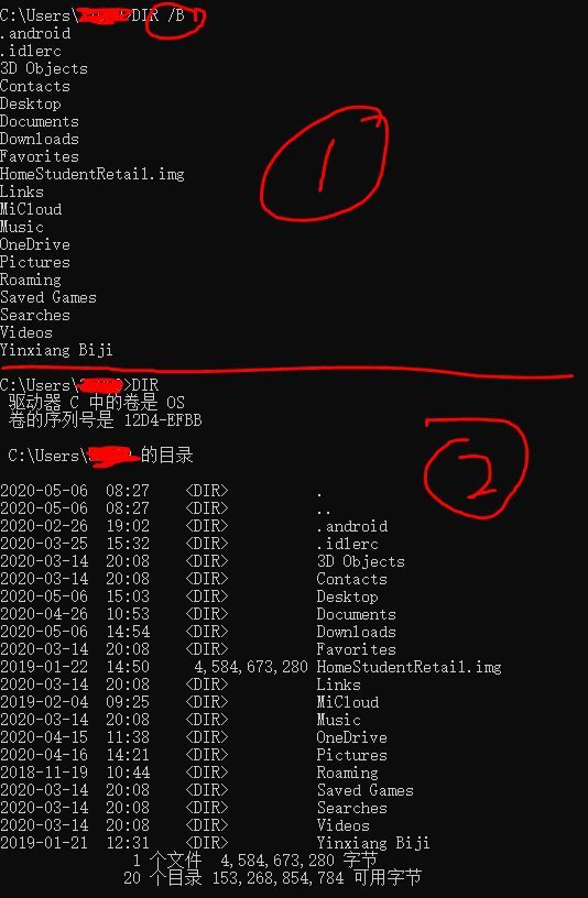

“/B”代表的含义是什么?

 楼主| 发表于 2020-5-6 15:09:26 | 显示全部楼层
晓昀 发表于 2020-5-5 23:04
4 F  C0 {- S( I" H( L* s“/B”代表的含义是什么?
. Q, L3 F4 T6 c& ]上图是命令行中的提示信息,/B相当于输出简化的格式(也就是文件名或文件夹名)
# q+ b; B, A8 T0 O( e# b, d! C/ R- M0 d( S4 X# d
; Z1 _( G4 m- y$ j* ?上图是两个命令的对比:①用了dir /b,输出的是所在文件夹包含的子文件夹名和文件名;②用了dir,输出的是驱动器和文件(夹)的信息。  m2 R% c  x* ^$ U
